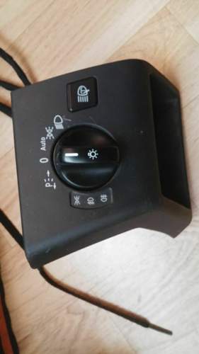

Habe an meinem W220 (S320L) von 2000 folgendes Problem. Anfang des Jahres hatte ich einen totalausfall des Kombiinstruments. Dieses wurde durch ein gebrauchtes ersetzt und auf mein Fahrzeug angelernt. Es funktioniert alles tadellos, bis auf diese Lichtautomatik. Wenn ich den Lichtschalter auf Auto stelle, tut sich weder in einem Tunnel noch bei Dunkelheit etwas. Manuell funktioniert das Licht wie gewünscht.
War schon beim örtlichen Mercedes-Benz Händler, jedoch ist dieser der Meinung, dass es entweder am Lichtsensor oder am Lichtschalter selbst liegt. Beides wurde probeweise von mir ausgetauscht, brachte aber keine Änderung, zumal es ja auch alles bis zum Tachotausch funktioniert hat. Denke das es weder am Lichtschalter noch am Sensor liegt. Die Klima- und Comandanzeige schalten ja auch einwandfrei um, sobald ich im Tunnel bin oder es dunkel wird.

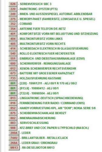

Ich würde an deiner Stelle mal zu MB fahren und auslesen lassen. Eventuell stimmt deine Codierung vom Fahrzeug nicht. Irgendwo ein vergessener Haken oder einer zu viel ^^
Bei mir funktionierten die Multikontursitze nicht mehr nach dem ich die PSE gewechselt wurde. Warum? Der Mechaniker hatte vergessen bei "Multikontursitz" ein Häkchen zu machen.

Wenn du bei einem 2000 Baujahr, also VorMopf, einen Lichtschalter mit "Automatik" Stellung hast, dann stimmt was nicht, denn das gab es erst ab 9/2002, also für Mopf. Somit passt dein Lichtschalter nicht zum Auto bzw. zum KI
Ich habe mich auch schon gewundert, war mir aber nicht sicher. Ich muss die Automatik bei mir auch im KI einstellen.
Grüßle Riedschnake
Ja ich habe einen Lichtschalter mit "Automatik" Stellung.
Das es das erst ab dem Mopf gab kann ich kaum glauben, da es im Handbuch sogar beschrieben ist.
Ja gut, wenn du das nicht glauben kannst kann der Thread auch geschlossen werden.
Ich habe auch den Schalter mit Automatikfunktion und alles funktioniert ohne Beanstandungen. Bleibe bei der Pin-Belgung im eingebauten KI. Wenn die Funktion im vorher reparierten KI arbeitet, wie ich aus der Schilderung rausgelesen habe, und im jetzigen KI nicht, kann es doch nur an diesem liegen.
