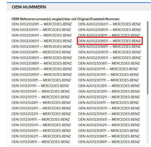

Kann mir Mal bitte jemand einen Link senden für den richtigen Kompressor ohne Magnetkupplung? Egal welche Teilenummer ich eingebe, ich erhalte Mal welche mit Magnetkupplung Mal welchen ohne und bin mir nicht sicher welcher es jetzt genau ist.

DANKE, Mit Teilenummer A0002308511 wieder das selbe Problem.
Es werden völlig wahllos verschiedene Kompressoren angezeigt egal auf welcher Seite ich schaue. Unter anderem wird auch der den ich habe unter der Teilenummer angezeigt.
Das nennt sich Vergleichstypen und ist keineswegs wahllos, die passen alle:
https://www.autodoc.de/autoteile/oem/a0002308511
https://www.autoersatzteile.de/8013451-stark
dieser könnte es vielleicht sein...
Der ursprüngliche Kompressor heißt A000230 8111 laut EPC und nicht ....8511.
https://www.autodoc.de/search?keyword=A0002308111 Das sind die passenden ohne Kupplung

Kann jemand von euch anhand der Bilder bestätigen das sie keine Magnetkupplung haben?
Sie sehen jedenfalls ganz anders aus, als der wohl falsche Kompressor mit Magnetkupplung den Stop & Go verbaut hat.
Ja, und auch die 230 85 11 ist identisch, die steht unter den Vergleichsnummern:
