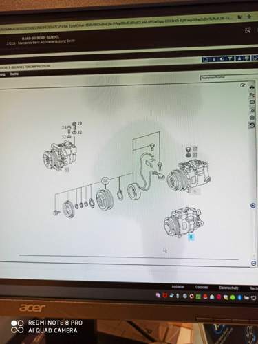

So jetzt war ich gerade bei Mercedes...
In mein Auto kommt doch ein Kompressor mit Magnetkupplung.
Das heißt also, alles wieder zurück auf Null und das selbe Problem wie am Anfang.
@Kevin.Bergmann030 schrieb am 22. Juli 2020 um 11:42:53 Uhr:
Ganz umgekehrt!
Wie ich es sehe ist auf dem Bild:
Teil #5 der Kompressor MIT Magnetkupplung (#14). Sind aber beide grau und gehört dann nicht zu deinem Auto.
Teil #8 ist sehr wahrscheinlich ein Kompressor OHNE Magnetkupplung.
Danke @Marie_L
Bisher bin ich davon ausgegangen, dass beim W220 alle Verdichter eine Taumelscheibe haben.
Das Bild aus dem EPC verunsichert mich jetzt etwas, da #5 ja wohl ein Verdichter mit Magnetkupplung ist. Da solche Bilder im EPC ja immer von einem Baumuster stammen komme ich ins Grübeln. Könnte es sein, dass das weiche Zuschalten der Verdichter nur bestimmten Typen vorbehalten ist?
Ich habe jetzt noch einmal ins WIS und EPC geschaut. Für die Baureihe W220 gibt es keinen Hinweis auf einen Kompressor mit Magnetkupplung. Der Verdichter wird unter Einfluss des Klimasteuergerätes und des Motorsteuergerätes vom SAM vorn links stromgeregelt angesteuert. Die Beiträge des Threaderstellers sind für mich oft verwirrend.
Wenn man ins EPC geht mit der VIN dann gibt es nur EINEN Kompressor und der hat KEINE Magnetkupplung. Wo die MB NL nachgeschaut hat erschließt sich mir nicht. Das sowas so kompliziert werden kann, hätte ich mir nie vorstellen können???????
Ja ich mir auch nicht. Ich war bei Mercedes und durfte dort den Bildschirm fotografieren.
Das was ich gesehen habe ist der Kompressor der mir auch eingebaut wurde und welcher nicht funktioniert. Eben mit Magnetkupplung.
Auf Nachfrage sagte mir Mercedes, ja er hat eine Magnetkupplung.
@Marie_L schrieb am 22. Juli 2020 um 14:16:43 Uhr:
Ganz umgekehrt!
Ja das macht Sinn. Teil 8 sieht nämlich auch aus wie der Kompressor ohne Magnetkupplung. Wieso schafft es nicht Mal Mercedes das richtige Teil heraus zu suchen? Was ist das nur mit dem Fahrzeug...
Kann mir Mal bitte jemand einen Link senden für den richtigen Kompressor ohne Magnetkupplung? Egal welche Teilenummer ich eingebe, ich erhalte Mal welche mit Magnetkupplung Mal welchen ohne und bin mir nicht sicher welcher es jetzt genau ist.
