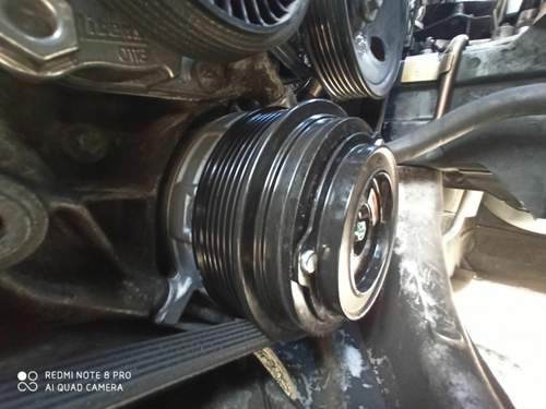

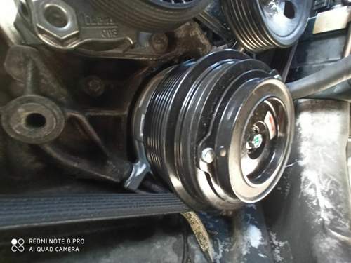

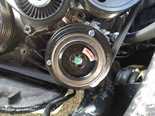

Dieser Kompressor ist bei mir drin.
Ob es der richtige ist weiß ich immernoch nicht.
Ist niemand hier der auf Anhieb sieht ob er eine Magnetkupplung hat oder nicht anhand dieser Fotos?
Was erwartest du? Wenn ich dir den Schwingungstilger meines Motors zeige - kannst du mir sagen wie oft die Kurbelwelle gelagert ist? Du hast doch mit dem Lieferanten gesprochen. Normalerweise sucht man am Gehäuse einen Hersteller- und Typenbezeichnung und recherchiert dann im Internet.
@Kevin.Bergmann030 [url=https://www.motor-talk.de/.../...em-kompressor-nicht-t6904108.html?...]schrieb am 21. Juli 2020 um 15:17:29 Uhr[/url
Wenn man dein letzte Bild ( ist wohl der Kompressor der jetzt drin ist???) anschaut und mit den Bilder des Teilelieferanten vergleicht, hat dieser KEINE Magnetkupplung.

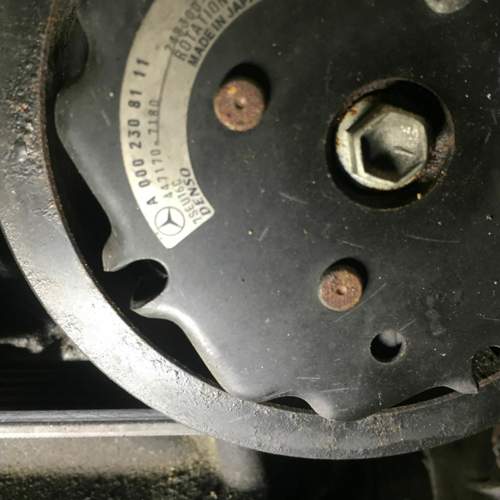

@Kevin.Bergmann030 ich habenden drin Baujahr 4/2000 VorMopf laut EPC A0002308111 Denson7SEU16C
Ob der eine Magnetkupplung hat könnte ich noch nicht rausfinden. Könnte aber sein. Allerdings läuft alles egal ob Klima AN oder AUS

Was timjones hier zeigt ist genau der Kompressor der bei mir drin ist, also dann OHNE Kupplung?
Genau, ohne Kupplung.
@Bamberger_1 schrieb am 21. Juli 2020 um 20:27:06 Uhr:
Ja genau, man sieht es. Der bei dir drin ist hat keine Magnetkupplung. Bei mir würde also einer mit Magnetkupplung eingebaut und irgendjemand hat den Stecker passend gemacht. Darum funktioniert auch nichts. Ich danke euch allen.
Die Werkstatt meinte vorhin, dass es sein kann, das eventuell einer der Vorbesitzer vorher schon einen falschen Kompressor eingebaut hatte. Der der vorher sein war (vor dem Austausch durch die Werkstatt jetzt), hatte nämlich auch eine Magnetkupplung (hab ihn mitgenommen nach dem Ausbau). Außerdem wurde das Steckerkabel vorher repariert bzw. gecrimped. Sie haben es wohl dann noch Mal nachgelötet. Eventuell hat so jemand den Stecker getauscht gehabt und dann festgestellt das es trotzdem nicht funktiert es aber so gelassen.
Die Werkstatt hat sich wohl an dem orientiert was vorher eingebaut war, weil nach Eingabe der FIN bekamen sie auch einen anderen Kompressor angezeigt und waren dann verwundert, dass am Fahrzeug ein anderer montiert war. Aus diesem Grund haben sie dann den Kompressor bestellt der auch vorher montiert gewesen ist, welcher nun nicht funktioniert. Sie sagten mir auch, dass das Signal was vom Stecker kommt unplausible wäre, für einen Kompressor mit Magnetkupplung.
Tolle Ausrede, dann sollen sie dir das alte Teil zeigen und die vermurksten Stecker auch
