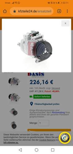

Ich habe gerade gesehen das es 2 verschiedene Kompressoren zu geben scheint.
Habe ich eventuell den Flaschen eingebaut bekommen?
1) https://www.kfzteile24.de/artikeldetails?search=1730-6354
Ohne Magnetkupplung?

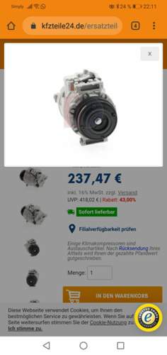

2)
https://www.kfzteile24.de/artikeldetails?search=1732-101335
Mit Magnetkupplung?
{< Dieser wurde mir eingebaut
Es gibt u.U. zwei Ausführungen der Kompressoren weil es je nach Motor Riemenscheiben mit unterschiedlichen Durchmessern gibt. Eine Magnetkupplung haben die nie. Für den W220184 gilt:
Ab FIN W2201841A250449 hat die Riemenscheibe des Klimakompressors einen Durchmesser von 100mm und nicht 115mm.
Der 2. genannte passt z.B. nicht zu meinem 500 4matic wenn man die Fahrzeugverwendung prüft.
Okay, wenn die beide nie eine Magnetkupllung haben,
ist es dann richtig, dass sich der innere Teil der Riemenscheibe mit drehen muss und das falls er das nicht tut der Kompressor defekt ist?
