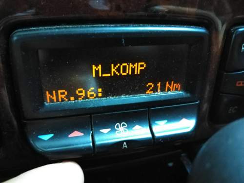

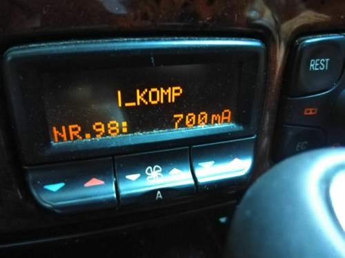

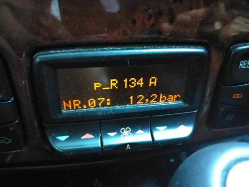

Also
07: 5,5 bar
96: 12Nm
97: 70%
98: 700mA
99: +17,3°C
Unter 07 mit 5,5bar ist der Druck am kompressor gemeint oder? das sollte doch deutlich zu wenig sein schätze ich?1
Der Druck ist zu niedrig, 15-16 bar sollten es schon sein.
Aber der Kompressor ist neu, wie kommt der Druckmangel zustande
Und vor allem wie lässt sich der Druck erhöhen?
Original geschrieben von TommmeK
07: 5,5 bar
96: 12Nm
97: 70%
98: 700mA
99: +17,3°C
07 ist der Kältemitteldruck in bar. Der Druckgeber B12 befindet sich am Kühlmittelbehälter (Trocknerpatrone) vorn links im Motorraum und vor dem Expansionsventil (Stirnwand), Signal läuft über SAM vorn links und CAN-BUS. Der Druck beträgt bei inaktivem Kältemittelverdichter zwischen 6 und 8 bar.
< 1,75 bar -> Verdichter aus (rote LED A/C off geht an)
>30 bar -> Verdichter aus (rote LED A/C off geht an)
<12 bar -> Lüfter aus
12- 20 bar -> Lüfter geregelt ein
>20 bar -> Lüfter 100%
Der Druck ist zu niedrig. Da stimmt eventuell die Füllmenge nicht oder das System ist nicht dicht. Das passiert schon mal nach Arbeiten an der Anlage.
96 M_Komp Nm Vom SAM vorn links berechnetes Kompressor-Drehmoment, Welches dem Motorsteuergerät als zusätzliche Belastung für weitere Berechnungen zur Verfügung gestellt wird.
97 Komp_Stell % Pulsweitenmoduliertes Signal vom SAM VL zum Kompressor 0-100 (Wert entspricht 98)
98 I_Komp mA Pulsweitenmoduliertes Signal vom SAM VL zum Kompressor 0-1A
Der Wert 700 bzw. 70% liegt im normalen Bereich und ist ein Zeichen, dass das Regelventil Strom aufnimmt.

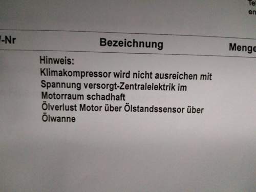

Hallo, kam hierbei was raus als Lösung? Ich habe das selbe Problem. Die Werkstatt (Stop&Go), hat deshalb den Kompressor getauscht, weil dieser wohl defekt war, aber die Klimaanlage funktioniert immernoch nicht. Keine Fehler beim auslesen. Laut Stop &Go bekommt der Kompressor vom Sam zu wenig Strom. Ich habe nun ein neues Sam bestellt und baue es morgen ein. Kann ich irgendwie und irgendwo (wie?) im Klimamenü sehen, ob tatsächlich zu wenig Strom am Kompressor ankommt?
@Kevin.Bergmann030 so eine Aussage " vom SAM wird zu wenig Strom an den Kompressor geliefert" ist völliger Schwachsinn. Da ist warscheinlich ein umgeschulter Bäcker am Werk. Stop & Go ist keine Klimawerkstatt. Die können vielleicht Ölwechsel und Reifenwechsel, aber sonst nichts. Der Einbau eines neuen SAM wird nichts bringen. Woher wussten die, dass der Kompressor defekt war? Wieviel Kältemittel ist eingefüllt worden? Ist ein UV-Marker miteingefüllt worden? Wenn die Anlage undicht ist, wird auf EC umgeschaltet, bis der Fehler behoben ist und aktiv gelöscht wird. Das kannst evt. selber machen. Drücke "Aktivkohlefiltertaste und 0" gleichzeitig für einige Sekunden, dann kommt die Meldung "Suche Fehler" dann kommen Fehlernummern. 1291 z.b. ist Kühlmittelstand zu niedrig.
Danach drückst du die Auto-Taste links raus-rein-raus-rein dann kommt "lösche Fehler" wenn du Glück hast geht dann alles wieder. Es könnte auch die rechte Auto-Taste sein, bin eben nicht ganz sicher, musst du probieren.
