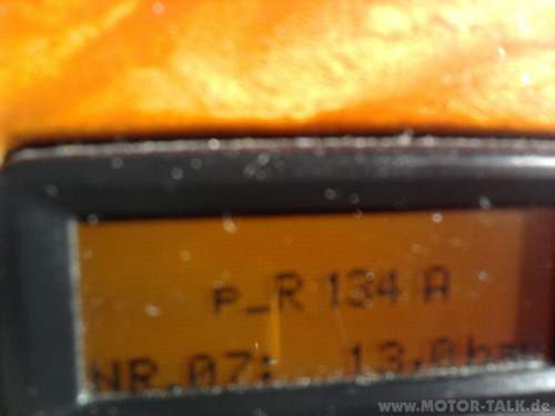

Hallo
habe auch einen w220 ,320 Bj 2000.Voriges Jahr ging die Klima auch nicht mehr.Wenn die Klima nicht geht leuchtet der EC Schalter. somit dreht sich zwar der Kompressor über den Keilriemen aber der Magnetschalter zieht nicht an.Wenn die Klima befüllt wird muss sie danach entsperrt werden.
Du kannst zur Kontrolle im Klimabedienteil nachschauen ob in der Anlage noch Druck ist.
_Resttaste drücken mehr als 5 Sekunden bis in der Anzeige links Nr 00 erscheint
_danach mit der linken Temperaturverstellung nach oben oder unten schalten bis Nr 07 erscheint
_da siehst Du auf der rechten Anzeige den Anlagendruck in Bar
_danach durch kurzes drücken der Resttaste das Menü wieder verlassen
MfG jancco

Das mit dem Untermenü kenne ich und habe auch schon geschrieben, dass von daher alles ok scheint. Über Rest + Aktivkohlefilter macht das System auch eine Fehleranalyse. Da kommt auch nichts bei raus.
Aber wo du schon den Druck ansprichst, wieviel sollte denn drin sein?
War Normalbetrieb, Klima lief "normal".

Habe jetzt mal geguckt. Bei mir zeigt er nur 5 Bar an. Denke mal, dass das Problem somit feststeht. Frage mich aber immernoch, warum das nicht als Fehler erkannt wurde.
