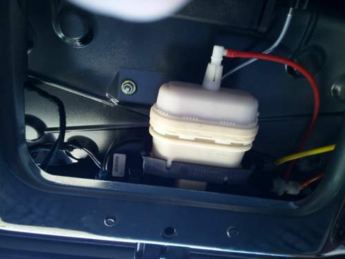

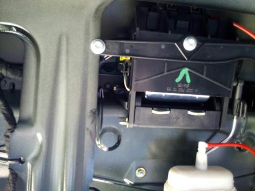

Also anbei einige Fotos. Auf dem ersten Foto sieht man die Unterdruckeinheit am Heckklappenschloss. Auf dem zweiten sieht man die Einheit, welche den Heckklappengriff beherbergt. Auf dem dritten Foto sieht man den Griff im ausgefahrenen Zustand. Auf dem vierten Foto sieht man die Klappe die den Griff freigibt. Meint Ihr wirklich das liegt an der schwarzen Dose oder hat auch diese weiße Dose damit etwas zu tun?
Nein. Das ist eine andere Situation mit Deinem ausfahrbaren Griff.
Das Zischen wenn der HD versucht sich aus dem Schloß zu lösen (wenn man den Fernöffnungsschalter oder Funkschlüssel betätigt) wird normalerweise von einem defekten Pneumaticelement verursacht - wie schon weiter oben erwähnt. Der Druck kann durch den Riss entweichen und reicht deshalb nicht aus den HD anzuheben oder er wird angehoben und der Restdruck entweicht, es zischt eben.
Aber Zischen, ob es nun die schwarze Überdruckdose oder die Dose vom Griff ist bedeutet immer Lecks, Risse etc.

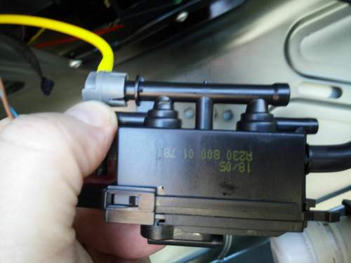

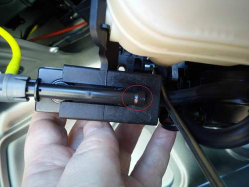

So...ich habe jetzt mal das Heckdeckelschloss (Heckdeckelfalle) komplett demontiert. Also ich glaube dass das zunächst erstmal nicht direkt etwas mit dem Unterdrucksystem zu tun hat, sondern mit dem kleinen "Ventilblock", den ich mal abfotografiert habe. An den geht zwar das Unterdrucksystem mit einem gelben Schlauch ran, aber die beiden roten Schläuche steuern offenbar zum einen den Heckdeckegriff und zum anderen wohl die Servoschliessung. Die schwarze Unterdruckdose scheint dicht zu sein, sie hält zumindest den Druck, wenn ich mit einer Kompressorluftpistole vorsichtig hineinblase.
Anders der "Ventilblock". Hier habe ich einen kleinen Riss entdeckt (siehe Fotos2), durch den Druck, den der "Ventilblock" selbst erzeugt (scheint zugleich so eine Art Minipumpe zu sein) entweicht. Das ist das Zischen, was ich gehört habe. Er bläst einfach durch den Riss ab, was er ja wohl eigentlich nicht tun soll. Kriegt man den "Ventilblock mit Pumpe" auch einzeln (falls ja, was hat der für eine Teilenummer?) oder muss man das ganze Komplettschloss kaufen?
