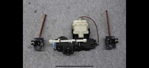

Ich habe das Problem, dass sich der Kofferraum weder elektrisch (Auto fährt normal, Batterie ist geladen) noch mit dem Notschlüssel (lässt sich nicht ganz auf 9 Uhr drehen) öffnen lässt. In meinem Fall scheint neben dem elektrischen Problem (vermutlich Kabelbruch im flexiblen Kabel am Kofferraum) auch ein mechanisches Problem (Notschlüssel lässt sich nicht in 9 Uhr-Stellung drehen) zu sein.
Das Schloss mit WD40 fluten und hoffen, dass der Zylinder sich drehen lässt.
Ich habe den Übeltäter gefunden.
Bei mir lässt sich das Schloss ähnlich wie oben beschrieben öffnen. Dazu gibt es sogar mehrere YouTube Videos.
Das Problem ist wohl die Kofferraum-Zusatzsicherung. Dabei handelt es sich um zwei Verschlüsse (links u. rechts), die bzw. deren Mechanismus wird aber wegen eines Wacklers/Kabelbruchs im "flexiblen Kabel am Kofferraum" (das Kabel was beim Öffnen/Schließen des Kofferraumdeckes immer mit geht) nicht angesteuert = somit werden diese "Haken" der Zusatzsicherung nicht zurückgezogen/eingeklappt = der Deckel lässt sich trotz offenem „Hauptschloss“ nicht öffnen.
Kennt jemand dieses Problem bzw. die Lösung, ohne den Kofferraumdeckel auf ganzer Kennzeichenbreite auf flexen zu müssen, damit man die Haken der Kofferraum-Zusatzsicherung manuell ausklinkt?
Anbei ein Foto der Teile der Kofferraum-Zusatzsicherung.
