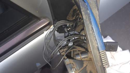

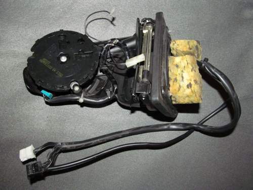

Also im Moment sehe ich 2 Möglichkeiten:
Entweder ist es ein "Wackelkontakt" durch einen Kabeldefekt, oder ein Türsteuergerät kommt in die engere Wahl.
Ich würde als nächstes erst mal die Spiegelkappe abnehmen.
Dann soll eine zweite Person an der Spiegelverstellung in der Fahrertür herumstellen, ich würde selbst parallel an den Kabeln zum Spiegel wackeln (siehe Bilder).
Vielleicht bringt das neue Erkentnisse.
Weisst Du, wie die Spiegelkappe abgenommen wird?
lg Rüdiger :)
Spiegelmechanik LINKS ausgebaut
Spiegel rechts ohne Kappe
