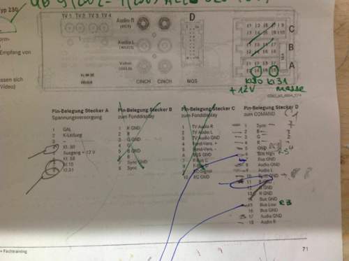

@Andi_Wand666 hast du das DVB-T2 Teil am TV-Tuner angstöpselt oder wo? Wenn ja dann hast du doch den Kabelbaum schon drin. Wenn du mir den Typ vom Original-Tuner mitteilst kann ich dir evt. die passende Belegung der PINs geben, damit du hinten Monitore anschließen kannst.

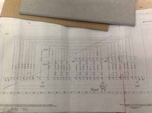

@RobS350 also dein DVB-T2 Ding braucht 12V Batt = Dauerplus = KL30, Ground = Masse = KL31 und ACC = Zündungsplus, den findest du irgendwo im Kabelbaum von Bose/CDC...in der Seitenwand links. Wahrscheinlich blinkt das ganze, weil der den Unterschied zwischen ACC und 12V Batt merkt

Anbei Pin Belegung des TV-Tuner zum hinteren Monitor. Sind ein bisschen verbraucht die Bilder aber man kommt schon klar denke ich

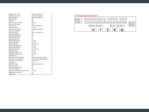

Durch die ganze Frickelei hat sich jetzt der Strom von dem Kabel das an den orginal TV führt verabschiedet - wo sitzt denn die Sicherung für das Kabel?

@RobS350 anbei ein Foto. die Sicherungen F61 und F66, sind unterhalb der Sitzbank hinten Beifahrerseite (Klappe) zu erreichen nach vorherigen Lockerungsübungen, damit man keinen Hexenschuss bekommt

Du hast nicht zufällig auch einen Schaltplan vom Boseverstärker wegen dem Zündungsplus? Da laufen nämlich verdammt viele Kabel rein!
@RobS350 hattest du Gelegenheit den Typ deines TV-Tuners abzulesen? Ich habe leider kein Bose Schaltbild, aber soweit ich erinnere hat der keinen Zündungsplus. Den müsste man evt aus dem Sicherungskasten unter dem rechten Rücksitz nehmen. Da gibt es freie Plätze die Zündungsplus haben müssten. Ich schau später mal nach
