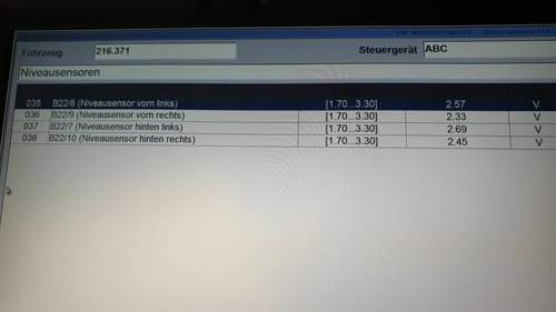

Jetzt sind die werte so
Ich hatte ja gesagt dass du vorn anfangen sollst. Der Linke muss auf jeden Fall richtig eingestellt werden. Und hinten musst du auch nochmal versuchen das etwas besser hin zu bekommen.
Und lass die ganzen anderen Dinge endlich mal weg. Das einzige was dich interessieren muss ist die Höhe und der Sensorwert.
Bei mir sind vorn 71cm und hinten 72,5. Ist aber ein c216
Das zeigen meine Sensoren an wenn der Wagen vorn auf 71cm und hinten auf 72,5cm eingestellt ist.
Dein Ziel muss sein das auch so nah wie möglich hin zu bekommen.

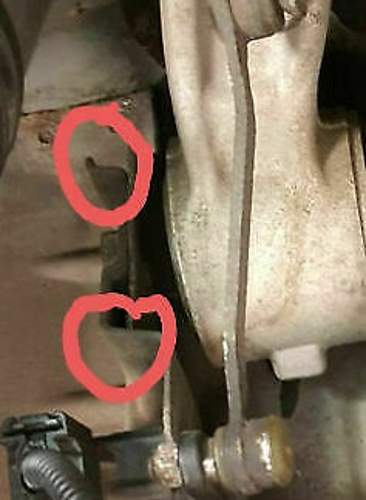

Ok danke jetzt weiß ich wenigstens welche höhe ich mit zoll stock messen muss . Ich versuch weiter rechte seite stimmt bei selber höhe mit dein. Links nicht links ist der federlenker wo die stange geht neu gekommen ich gucke mal ob es was bringt wenn ich daran die schraube noch löse ob er dann noch runter geht
Du sollst den Halter drehen. An der Schraube
Ps: die roten Kreise sind nicht für dich. Die Schraube in der Mitte davon ist gemeint!
20200522
Ja den drehe ich gleich auch noch der hinter war nach oben gebogen und ist glaubig und ist auch nicht richtig montiert hab leider nicht diese vielzahn in 14er um das zulösen hab den erstmal nach unten gebogen da kam er aufjeden n ganzes Stück
Biegen ist immer so eine Sache. Das kannst dann immer nur irgendwie zurecht biegen oder neu kaufen und richtig machen. Dann natürlich richtig einbauen und einstellen.
Nochmal! Wie gesagt die Höhe einstellen dann Motor aus. Da ändert sich dann beim sensor einstellen die Höhe nicht weil die Ventile geschlossen sind. Den sensor dann nach Anzeige mechanisch auf die 2,5v einstellen. Wenn das erledigt ist wieder Motor an und die Höhe neu einstellen und die Werte der Sensoren prüfen und ggf Motor wieder aus und nachstellen bis es stimmt. Das solange bis Höhe und Werte stimmen. An allen 4 Rädern.
Wenn das dann alles passt kalibrieren. Da Dann alle 4 Punkte abarbeiten!
1. Alte Daten löschen
2. Plungerwege anlernen
3. Höhe richtig einstellen und Achswinkel (den Mittelwert nehmen) eingeben und kalibrieren
4. Beladungsabgleich
Zum Schluss den kompletten Fehlerspeicher löschen!
Bei allen Arbeiten muss der Wagen eben, ohne Handbremse und Getriebe in N stehen. Alle Türen müssen geschlossen sein.
