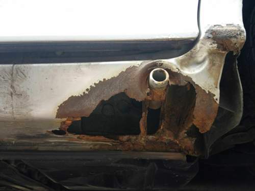

Jetzt mal als Interessent - Du bekommst Autos die laufen wo der Motor okay ist mit TÜV für weniger. Vielleicht nicht 1. Hand, wenn er das ist. Aber bei dem Schaden macht es das nicht wett.
Bevor Du Interesse bekundest prüfe den Unterboden und die Schweller genau. Eine Krankheit bei der Baureihe unter den Verkleidungen. Da sind deine Fahrzeuge W126 und W140 besserer deutschen Qualität.
Img-8599
