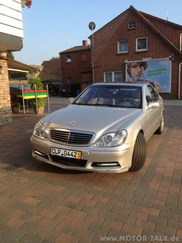

Auto ohne Werkstatt Stau kaufen! Das gibt halt nur nicht für ein Trinkgeld!
An meinem findest Du keinen Rost, oder defekte Dämpfer oder irgendwelche Steuergeräte die ein Eigenleben haben, den gibt’s aber nicht für 4000 oder 6000 Euro!
