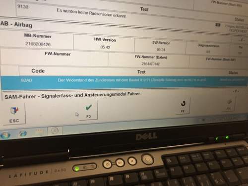

Also vorher hatte ich einen Fehler dir und zwar
Zübdpille vorne rechts widerstand zu hoch. Da hat auch die Lampe geleuchtet
und nicht geblinkt.
Der Fehler ist von alleine dann weggegangen und dann kam das :/
Und haben auch mit der SD die widerstände geprüft alles in Ordnung

Das war der ursprüngliche Fehler, da hat die Lampe noch geleuchtet.
Siehe Anhang
5bc0fc02-01d1-4246-8c3c-28ad8dfb3de3

@-Spartacus- schrieb am 18. Februar 2019 um 15:57:18 Uhr:
Siehe Anhang
Lese deinen eigenen Bericht, leider hast du ja nicht den Ganzen reingestellt.
Fehler:9130
Arbeite also alle Fehler ab, dann sollte sich das Problem erledigen-

Im übrigen gehe ich auch davon aus das der Fehler 9130, keinen Sensor gefunden, nichts mir deinem Problem zu tun hat.
Dieser Fehler besagt lediglich das die RDK (Reifendruckkontrolle) aktiv ist aber entweder keine Sensoren vorhanden sind oder alle Sensoren gleichzeitig defekt, beziehungsweise alle Batterien gleichzeitig leer sind.
