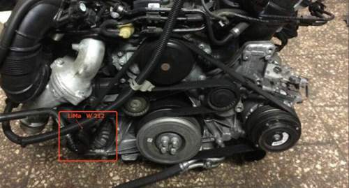

Ich denke Du muss direkt an den LiMa-Ausgang gehen.
Wegen dem Lademanagement im W212 wird es sonst nicht gut gehen.
Und Sicherungen nicht vergessen ...
Weiß jemand wie ich an die LiMa dran komm?
keine Ahnung, hab leider noch nie so was gemacht. Liegt irgendwo im Motorraum 😁
Aber was willst Du mit einer zweiten Batterie im Kofferraum?
An die LiMa von deinem W212 kommst du nur von unten rann, wenn du die entspr. Bodenverkleidungen entfernt hast.

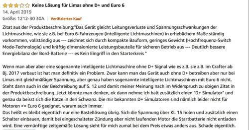

Einen D+ Anschluß zur niederohmigen Ansteuerung gibt es schon viele Jahre nicht mehr, so das du entweder einen D+ Simulator einsetzen könntest, welcher mit gewollter Verzögerung in einer vorprogrammierten Spannungshöhe von etwas >13 Volt dein unbedingt notwendiges Trann-Relais zuschaltet bzw. auch abschaltet ... immer wenn die Betriebspannung ab ca. knapp 14 Volt ausreichend ist, um den weiteren zusätzl. Akku brauchbar mit Ladestrom zu versorgen.

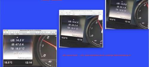

Dabei ergibt sich sofort das Problem sämtl. modernen Fahrzeuge mit Rekuperation (Energie-Rückgewinnung im Schub-Betrieb bzw. Bergabfahrten )
Um diese Rekuperation dauerhaft umzusetzen, wurde das intell. Lademanagment so programmiert, und somit entgültig der Steuerungs-Kontakt D+ an der LiMa eingespart.
Es wird also dauerhaft immer ein "Freiraum" von Ladekapazität im Starterakku von 6 Ah bis 12 Ah
"freigehalten" = reserviert, somit kommt es in mind. 11 Monaten des Jahres niemals zur Volladung des Starterakkus - Ausnahmen gibt der temperaturgesteuerte IBS auf der Minusklemme lediglich bei deutl. Außentemp. unter 0 Grad im Winterbetrieb.
Jedes preiswerte KFZ-Voltmeter (10 €) in der Stedo zeigt dem Fahrer diese sehr stark schwankenden Ladespannungen = Betriebsspannung bei Bedarf sehr nützlich an.
Für die Ansteuerung des o.g. Trennrelais (siehe Video) kann also im einfachsten Fall nur der Kontakt 15 = Zündungsplus verwendet werden.
Die seit 10 Jahren verbauten sehr kräftigen LiMa im W212 - W447 usw. haben (2 800 Watt ) mit ihren Maximalströmen von 200 Amp. überhaupt kein Problem eine Zweit-Batt. oder gar 3. Batt. mit zu versorgen. ( und in kurzer Zeit auf > 80 % aufzuladen )
Ladeströme von 50 bis 60 Ampere sind in heutigen Fhrzg. die Regel.
Ein weiteres Beispiel für die enorme Leistung der LiMa zeigt sich beim Kaltstart des Dieselmotors, wo die Elektro-PTC Heizung im Armaturenbrett sofort mit ihren 1 200 Watt Heizspiralen im Luftschlauch von der LiMa mind. 85 Amp. Heizstrom abverlangt.
1 200 Watt : 14 Volt = 86 Ampere (allein nur für den Z U H E I Z E R !!! )
