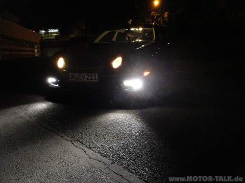

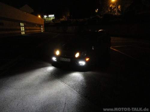

So! Es hat zwar etwas gedauert, aber ich habe wie gewünscht ein paar Bilder nachts gemacht.
- Coming Home Funktion(Bild 1-4)
- Licht eingeschaltet(Bild 5)
- Standlicht(Bild 6)
- nur LED TFL(Bild 7+8)
Lg Ronny

Original geschrieben von C3PO2003
Tagfahrlicht
Was soll uns das jetzt sagen????😕😕😕😕
Kommentar
Tagfahrlicht
warum hast Du keine Bilder tagsüber gemacht. da solls doch wohl leuchten, oder ?
P.S:
ich habe am Wochenende mal drauf geachtet.
Alle Nachrüstungen sehen ausnahmslos gefrickelt, wie gewollt und nicht gekonnt oder schlicht abscheulich aus
einzig die originalen bei AUDI und beim W212 sind erträglich
ist aber natürlich nur meine Meinung
C3PO2003
