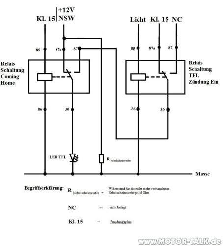

Mich würde interessieren, wie genau die Schaltung angeklemmt wird.
Am besten mit Einbauanleitung und Fotos, vielen Dank an den Themenstarter.
PS: gibt es die TFL vom 212 er schon im Ebay ?
Also die Höhe der TFL ist so von mir gewollt. Das ist sicher Geschmackssache.
Ich habe die TFL über ein normales Relais von Bosch geschaltet. Ich habe aber ein zweites Relais mit eingebunden, das dann über das geschaltetete Plus vom Nebelscheinwerfer die Tagfahrlichter bei ausgeschalteter Zündung so schalten soll, dass diese dann als Beleuchtung für die Coming-Home Funktion fungieren sollen.
Man kann die normale TFL Schaltung über fertig vorgefertigte Relais(z.B. bei Ebay) machen. Aber mit einem normalen Relais geht das genauso und man kommt meist billiger weg, weil man eh den Kabelsatz anfertigen muss.

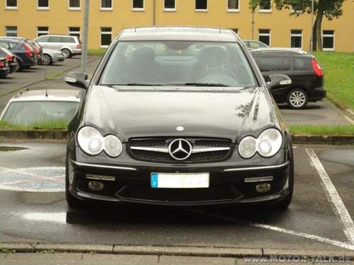

Bei mir hier in Kassel steht ein CLK der die TFL in die Stoßstange unterhalb der Stoßleisten eingebaut hat...das wurde eigentlich sehr gut gemacht. Blos da er schwarz ist und die TFL silber, sieht es halt sehr auffällig aus.
Es gibt ja auch getönte TFL die sind bei einem dunklen Fahrzeug dann doch unauffälliger.
Wenn es klappt mache ich mal ein Bild.
ja 2-5 bilder bitte .... auch von nah 😉

nett wäre wenn du genau beschreiben würdest wie du das alles verkabelt und gesteuert hast?!
Soll man das wirklich beschreiben?
Na gut:
Ein Relais mit einem Öffner mit der Erregerwicklung an Kl. 58 und 31 klemmen. An die Arbeitskontakte wird auf der einen Seite Kl. 15 und auf der anderen Seite das TFL angeschlossen. Die zweite Ader vom TFL wird an Kl. 31 angeschlossen. Zur Sicherheit sollte in die Kl. 15 Leitung eine Sicherung mit 7,5 A eingeschliffen werden.
Die korrekten Aderfarben wären:
Kl. 31 - braun
Kl. 58 - schwarzweiß
Kl. 15 - schwarz
Die Farben der TFL Adern sind:
Kl. 31 - braun
(+)    - orange
  • Ein Leitungsquerschnitt von 0,75 mm² darf nicht unterschritten werden!
  • Die Abzweigverbindungen müssen gelötet werden! Klemmverbinder sind nicht zulässig!
  • Kl. 31 Anschlüsse sind an dem nächstgelegenen Massestützpunkt mit Ringkabelschuhen anzuschließen.
  • Alle Leitungen sind so zu verlegen und zu befestigen, dass keine Scheuerstellen oder Geräusche entstehen können
  • Wenn Probleme entstehen, ist bei Motor-Talk nachzufragen 😁
Viel Erfolg
MiReu
P.S.: Da Öffner Relais schwer zu beschaffen sind, kann auch ein Wechsler verwendet werden. Hier sind die Anschlüsse 85 und 86 die Erregerwicklung, 87a der Öffner-, 87 der Schließer- und 30 der Wechslerkontakt. An 87a wird Kl. 15 und an 30 das TFL angeschlossen.

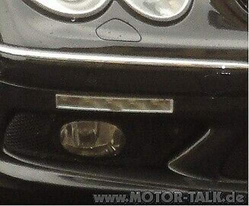

Sie wir hier gewünscht habe ich einmal den CLK mit dem TFL in der Stoßstange unterhalb der Prallleisten fotografiert.
Ich finde auch keine schlechte Lösung...aber ich hätte eher eine getönte Variante bevorzugt

So ich habe noch einen Schaltplan angefertig.
Funktionen Zündung EIN: Tagfahrlicht leuchtet
Licht EIN: Tagfahrlicht aus
Fahrzeug aus: TFL fungieren als Coming-Home Lichter über die 12V der ehemaligen NSW
Der Grundschaltplan stammt von MiReu und ich habe ihn etwas modifiziert.
Die Schaltung funktioniert folgendermaßen:
Relais Schaltung TFL
- sobald man die Zündung einschaltet wird, fließt der Strom über die Klemme 87a durch das Relais durch zur Klemme 30 und dann weiter zum Relais für das Coming Home an die Klemme 87 und da durch das Relais zur Klemme 30 zum Tagfahrlicht
- schaltet man das Licht an wird das Relais geschaltet(+12V vom Licht wird an die Klemme 85 geklemmt) und das Zündungsplus kann
nicht mehr durchfließen zu Klemme 30
Relais Schaltung Coming Home
- wenn man das Fahrzeug abstellt wird das TFL als Coming Home geschaltet
- da die Zündung(an Klemme 85) nicht eingeschaltet ist, befindet sich das Relais in der Ruhestellung und schaltet über die Klemme 87a die 12V von den Nebelscheinwerfern die Coming Home Funktion und über die Klemme 30 fließt dann der Strom zu den TFL
Die oben gezeigte Schaltung verhindert das die 12V von den Nebelscheinwerfern und das Zündungsplus gleichzeitig anliegen.
Schaltplan-tfl
