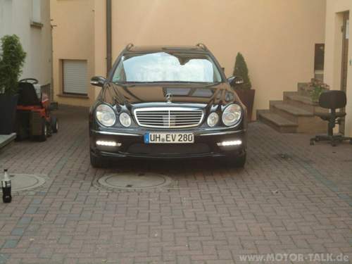

So hier mal meine Variante mit dem LED-Tagfahrlicht vom W212 und dem AMG Optikpaket.
Der Umbau ist nicht ganz einfach, da man an der AMG Stoßstange rumsägen und wegfräsen muss🙄 sowie neue Halter bauen darf. Das geschah bei mir noch im ausgebauten Zustand.
Der Gesamtaufwand dafür beträgt schon einige Stunden. Allein das anpassen der Halterungen im eingebauten Zustand dauerte mehrere Stunden. Desweiteren war die passende Lösung für die Gitter nicht einfach. Aber es lief auf ein Alu-Streckgitter in Schwarz hinaus, was wieder erwarten doch gut zur der Gesamtoptik der AMG-Stoßstange gepasst hat.
Ursprünglich wollte ich das Gitter aus einem orginal Mittelgitter bauen. Aber es hätte sich sehr schwierig und zeitaufwendig gestaltet das Gitter dann in Orginaloptik herzustellen.
Aber mir persönlich gefällt das Resultat und es fährt sicherlich nicht jeder damit rum🙂
Ich weis das es hier Leute gibt die LED-Tagfahrlichter nicht mögen...aber es kann ja nicht jedem gefallen😉
W211-tfl-1
W211-tfl-2
W211-tfl-3-aus
W211-tfl-1
W211-tfl-2
W211-tfl-3-aus

So der Umbau ist vollbracht!
Ich möchte mich erstmal bei Sippi und MiReu bedanken, die den Umbau erst ermöglicht haben.
MiReu hat die Tagfahrlichtschaltung gebaut und die Verkabelung gemacht...wie immer hochprofessionel wie man es sich wünscht.
Dieter und ich haben die Stoßstange ab und anmontiert🙂
Trotz meiner Selbstverstümmelung(Danke Sippe nochmal für die gute Erste-Hilfe) ist dann doch alles zum Ende gekommen.
Hier sind die Bilder im angebauten Zustand.
Ich möchte euch auch noch die Kosten für den Umbau nennen:
  • Stoßstange 100€
  • Lackierung inkl. Reparatur 330€
  • E63 TFL 150€
  • Nummernschildhalter 130€
  • Kleinteile 20€
Zusammen macht das ca 750€, sicherlich kein Schnäppchen und mir persönlich gefällt es super. Aber sicherlich wird es nicht jedermanns Geschmack sein....
Gruss Ronny
Dsc05389
Dsc05390
Dsc05391

Danke für die Komplimente!
Naja ich wollte etwas Individualität und deshalb habe ich mich dazu entschlossen. Die Winkel-TFL wurden nach meinem Bild schon nachgebaut😉
Daher musste was neues her😁
Es wurde ein von MiReu entwickeltes TFL Modul eingebaut und die Nebelscheinwerferkabel wurden als Zuleitungungen für die TFL genutzt. Das musste dementsprechend geändert werden und das hat MiReu gemacht.
Genauere Infos kann euch dann sicher der MiReu geben, da ich fast die ganze Zeit rumgeschraubt habe oder meine Blutung gestillt😁
