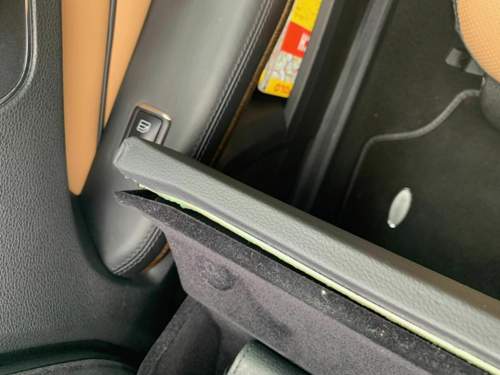

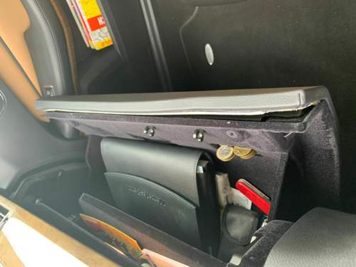

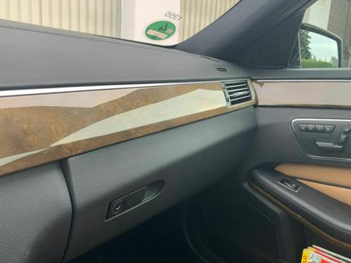

Kollegen, ich hole den älteren Beitrag hier noch mal aus der Versenkung! Habe das gleiche Problem, komischerweise auch ein 212er aus Mitte 2010 (auch ein 500er).
Gibt es inzwischen Reparaturerfahrungen? Empfehlungen für einen guten Kleber? Oder doch lieber KfZ-Sattler?
Ein neuer Deckel kostet deutlich über 500 Euro!
Und nein, es liegt keine Fehlbedienung vor! Einfach mangelnde Verarbeitung... Bilder anbei!
Handschuhfachdeckel1
Handschuhfachdeckel2
Handschuhfachdeckel3
Haste schon ne Weile was........?
der Deckel hat sich sogar schon stark verformt, du brauchst auf jeden Fall einen Kleber der beweglich bleibt, also die Temp-Unterschiede zwischen Schaumstoff und Träger mitmacht.
Den findest du ganz sicher bei einem Sattler, dazu den Deckel am besten ausbauen, das nach dem Verkleben das Teil mal über Nacht fixiert bleibt.................
und nimm das Hardgeld vorher raus.............. 😁
Aus meiner Erfahrung aus dem Flightcasebau (zu deutsch: Musikinstrumentenkoffer) kann ich dir eins sagen: es gibt Pattex, es gibt teure Industriekleber usw.
Entscheidend ist die Anwendung. Du kannst Pattex nehmen - der wird danach noch etwas ausdünsten - wichtig ist aber dass du den Kleber beidseitig aufbringst, antrocknen lässt und dann mit so viel Druck wie möglich (ohne was kaputt zu drücken natürlich...) und möglichst lange anhaltend Druck ausüben. Am besten vielleicht über Nacht mit zwei Holzbrettern und zwei Schraubzwingen zusammenpressen und am nächsten morgen sollte das ganze halten.

@Ich kann alles schrieb am 28. August 2019 um 14:27:58 Uhr:
Ich befürchte schon... So richtig aufgefallen ist es mir erst letztens, als ich hier davon las... Das blöde ist, weiß man es erstmal, fällt es mir selbst umso mehr auf 🙄
Auch, dass das Ambientelicht dort abgeschattet wird...
Ich denke ausbauen und Sattler wird das beste sein! Will da ja auch nix versauen!

So jetzt löst sich das ganze bei mir auch. Anfangs nur oben links, das hab ich schon geklebt. Jetzt löst es sich aber fast überall.
Scheint wohl ein gängiges Problem zu sein. Mein Handschuhfach nutze ich eigentlich garnicht. Mir ist es nur aufgefallen weil die Ambientebeleuchtung darüber nicht mehr sichtbat war.
Ah... ich hab auch seinerzeit vergessen, das zum Abschluss zu bringen!
Also im August 2019 löste sich auch bei mir diese "Außenhaut" vom Handschuhfach. Ich war dann wegen einer fehlerhaften Sitzheizung eh beim Sattler vor Ort.
Der hat mit seinem Spezialzeugs (also nicht Pattex oder so) das Teil wieder verklebt! Seit dem sieht man dem Deckel nichts mehr an, auch die große Hitze in den letzten Sommern hat das vertragen! Der anfängliche "Klebergeruch" war nach ca. 3 Wochen verschwunden.
Kann also nur empfehlen einen fähigen Sattler aufzusuchen!
Ja das hab ich auch schon überlegt.
Vermutlich ziehe ich die komplette Außenhaut mal ab und bring den Deckel samt der Außenhaut mal zum Sattler.
Stellenweise flicken taugt wohl nichts, es löst sich eigentlich fast überall. Solle flächig geklebt werden.
