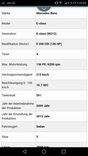

Ich war bei Dekra zum HU/AU Prüfung und ist festgestellt dass mein Auto geht max bis 4150 Umdrehung. Es soll zwischen 4900 und 5400 sein. Ich habe deswegen kein TÜV bekommen. Was kann dass sein. War kein Fehler Meldungen. Auto hat JS Garantie und ist immer bei MB gewartet.
Ich habe am Freitag Sevis B Termin aber wäre schön fruher wissen was dass sein könnte.
Vielen Dank
Fahr zu ner anderen TÜV Station und leg ihm den Mängelbericht vor ... dann sagst ihm das Du der Meinung bist der wäre unfähig... mal schauen was der nächste Prüfer sagt
https://www.auto-data.net/de/...enz-e-class-w212-e-200-cdi-136hp-12846

Welcher Motor?

E 200 motor 136 ps. 7g automatic. 2012 BJ 90tkm.

Dreht der Wagen unter Last voll die Gänge aus oder ist der da begrenzt? (Also bei Vollgas auf der Straße)
Wenn man im Leerlauf da voll reintritt dann ist es normal das der die Drehzahl reduziert.

Und das wurde bestimmt im Stand getestet, wo es nicht vorgesehen ist, dass er höher dreht lol

Beim Fahrt wenn es in S Mode ist läuft bis 4150 und danach wechselt in 2. Gang usw. Auto fährt einwandfrei aber das Problem ist weil Abgastest soll bei cca 5000 Umdrehung gurchgeführt werden und das Auto lieft nur 4200.
In leehr fahrt ist genau so bis 4150
Das würde natürlich die unfassbare Dummheit des Prüfers bedeuten und er sollte besser in der Baumschule arbeiten ;-)
Da wäre der Diesel weit im roten Bereich bei 5000, da darf der Motor nicht hin.
Hat der die Prüfung für nen Benziner gemacht?
Beim Diesel ist bei 4200 Ende der Fahnenstange.

Dein Diesel ist völlig in Ordnung. Der dreht nicht bis 5000. Mehr wie 4200 ist nicht.
E200 mit 136 ps ist ein Heizölfahrzeug wenn ich mich nicht irre. Somit liegt der Fehler wohl nicht am Fahrzeug
