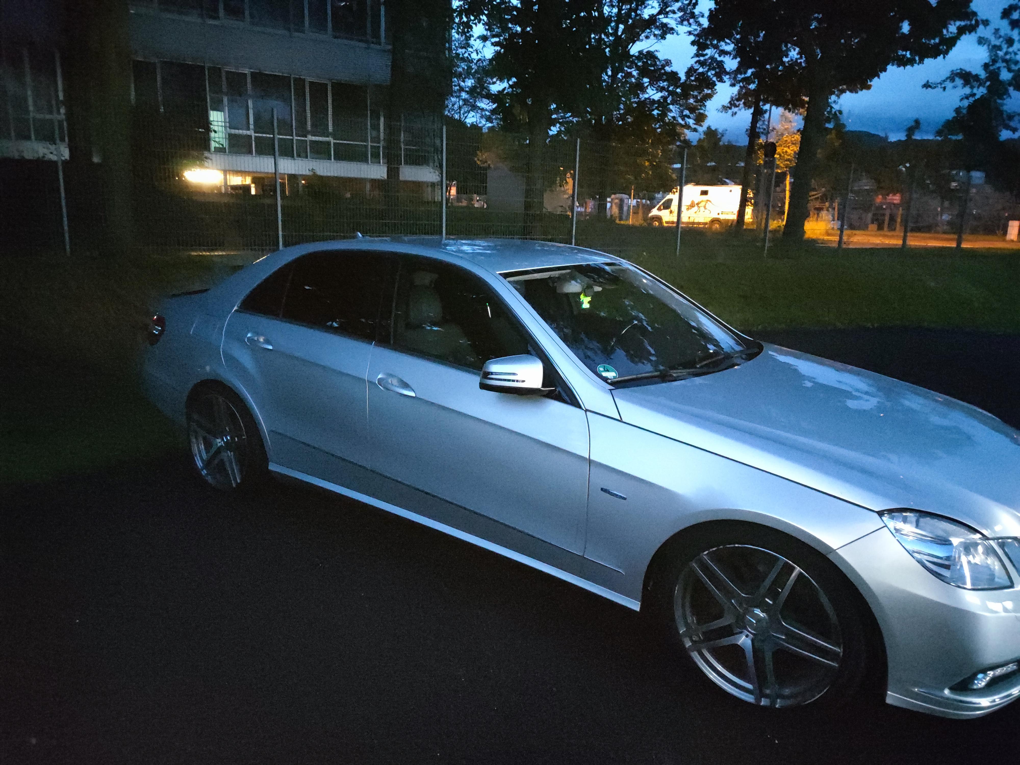

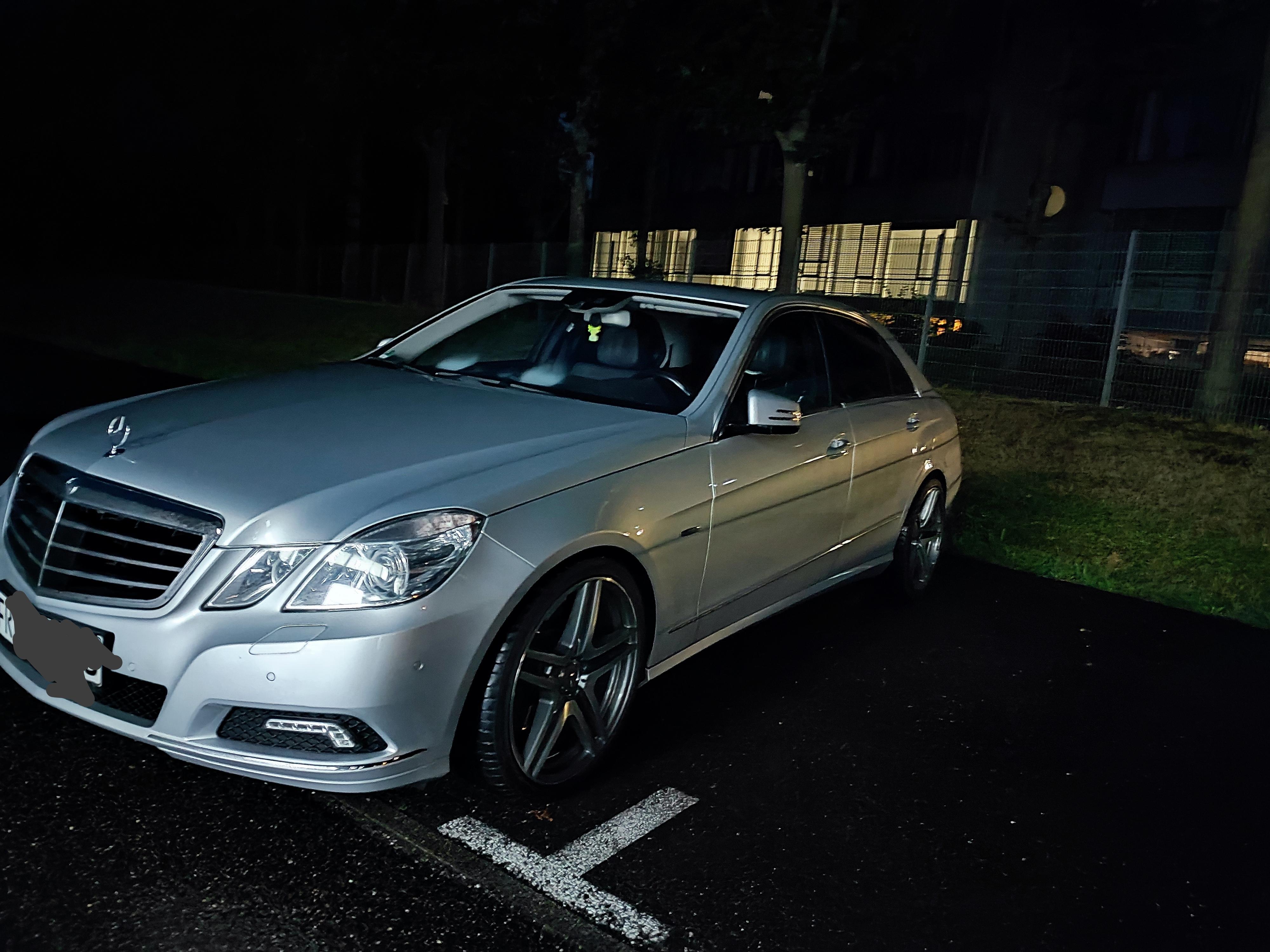

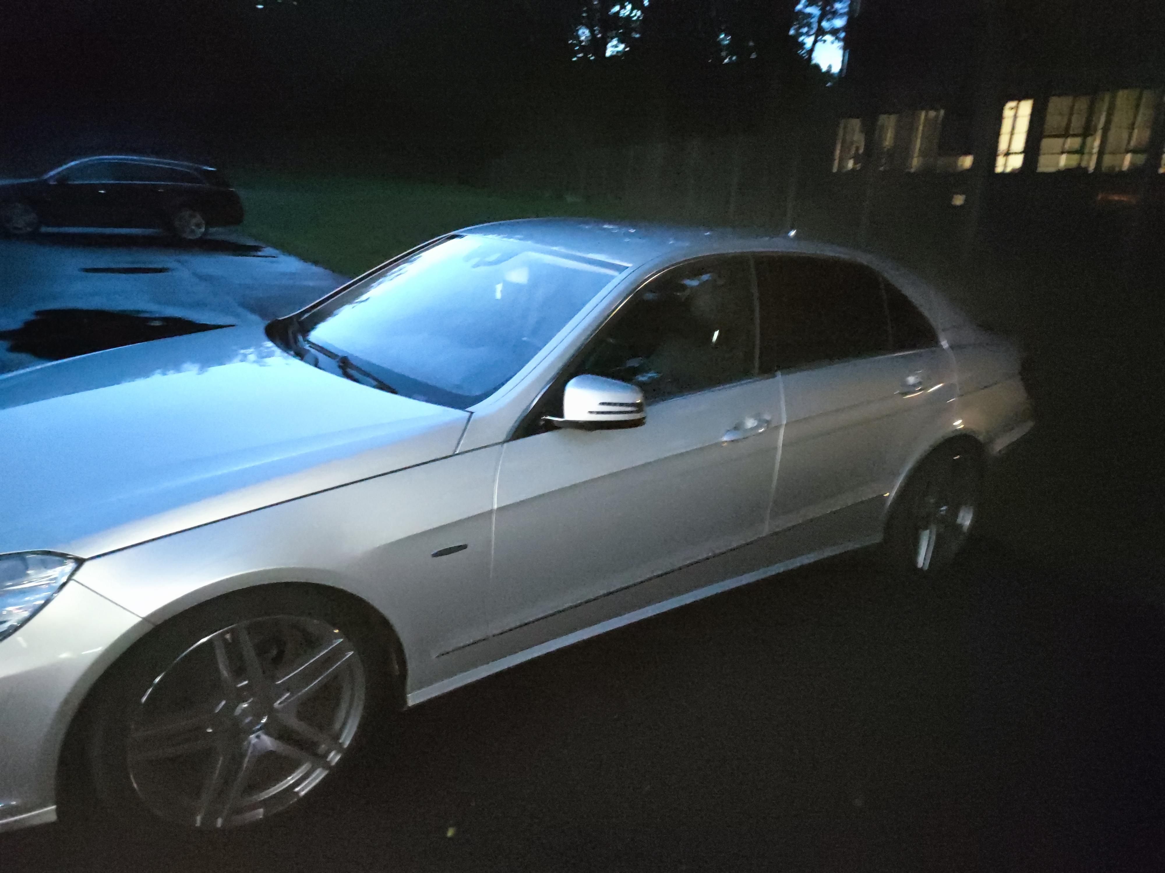

Ich habe heute neue Felgen bekommen . Hier ein paar Schnappschüsse .
Bin am überlegen ob ich ihn noch tieferlegen soll .
Ich möchte mir Rat von euch holen wie tief , welche Federn / Gummis etc ich am besten nutzen soll .
Selber machen oder machen lassen ?! Danke im Voraus

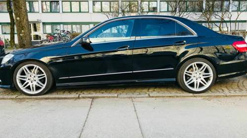

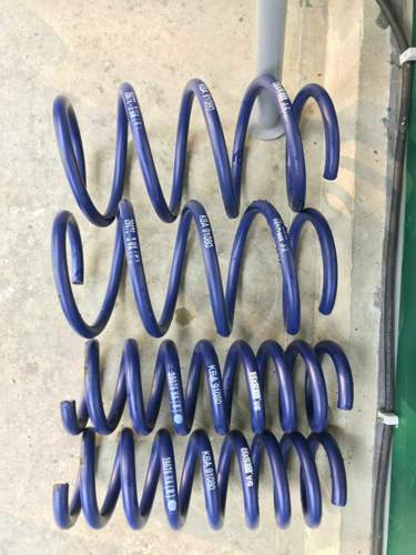

Hatte Bilstein B4 Dämpfer und H&R 35mm hinten 4 Gummis. Mit 15mm Spurplatten hinten.
Habe die H&R wieder raus da die echt straff waren und ich gefühlt überall aufgesetzt hatte. Zudem hatte ich nicht gewusst das die Dämpfergummis (Anschlagpuffer)vorne gekürzt werden mussten.
Grüße aus München
Sirin

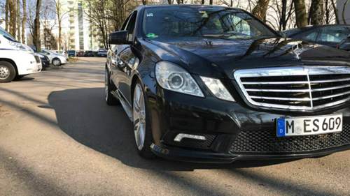

@Sirin2k steht dein Auto auf den Fotos noch mit oder ohne Federn da?
Richtig auf den Fotos sind die von mir genannten Komponenten verbaut gewesen.
Hallo Neitzkedancer, die Optik nach dem Tieferlegen ist jetzt SUPER !
Verstehe bloß nicht warum bei "@Sirin2k" mit gleicher 35mm Tieferlegung der Wagen vorne so tief ist?
Da ich mit dem Gedanke spiele 30mm Eibach Federn VA & HA zu verbauen, wäre eine Antwort super.
Kann das einer bestätigen das die Gummis auf der VA gekürzt werden müssen?
Hab mir auch die H&R bestellt. Möchte ja das er auch die 35mm runterkommt, und nicht nur 20mm (hab Avantgarde).
