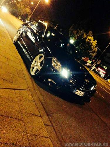

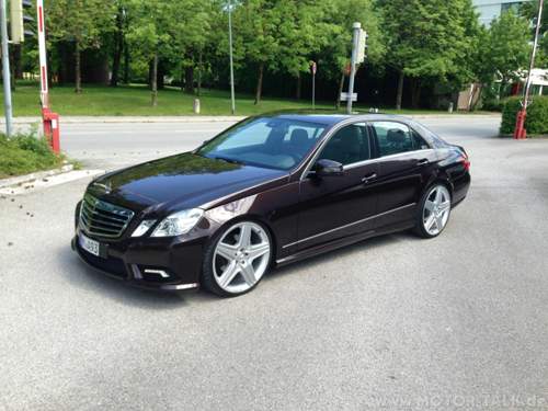

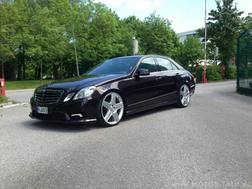

Das Bild wurde leider nicht mit Angehängt, mein Fehler
Also
9.0x21 ET48 und ET60
Vorne werden mindestens 10mm Distanzen benötigt, da es sonst am Federbein ansteht. Hinten sind leider 25mm nötig, das ganze Pro Seite
Da wir durch den cm größeren Abrollumfang und der niedrigen ET auf der VA Platz brauchen muss man vorne einiges an der Karosse machen. Ist etwas Aufwand, geht aber
Finde die Optik Hammer, einziges was mich stört ist der schmale reifen hinten :-)
Achja, falls man es 100 Prozent richtig machen will, da die Felgen nicht gleich sind von der Wölbung her, die ET60 kommt auf die VA und die ET48 auf die HA
10x21 würde ich rundum nicht fahren, zumindest vorne nicht vom Platz her

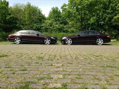

Muss dazu noch sagen das sich die Räder außerdem sehr gut fahren, hatte davor 19" im Winter mit H&R Federn der nur minimal Komfortabler war
Fahre nun KAW Federn.....hier ein kleiner Vergleich 20" vs 21"
Img-3649
