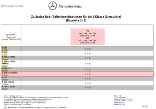

Ich hab meinen S212 am Samstag beim Händler abgeholt. Nun ist mir aufgefallen, dass im Schein die Reifengröße 245/40 18 für VA und HA eingetragen sind. Auf dem Auto sind aber auf der VA 245/40 18 und auf der HA 265/35 18. Dieses ist die Serienbereifung bei dem Sportpaket, jedoch nicht für die 4-matic Modelle!
Gemäß der Angabe der zulässigen Rad-/Reifenkombinationen bei Mercedes dürfte ich diese Kombination eigentlich nicht fahren… Hst damit einer Erfahrung? Kann einer mir sagen, ob man diese eintragen lassen kann?

Nein...wird beim 4..Matic nicht eingetragen...zurück zum Händler...Reifen Größe richtig stellen lassen.....Auch eventuell Schaden an der 4Matic...

https://www.motor-talk.de/faq/mercedes-e-klasse-w212-q129.html
Unter Punkt 17.3 gibt es die Liste für zugelassene Kombinationen.

Laut der Vorgabe Daimler dürfen die nicht drauf... Oder sehe ich das Falsch?

Nein, siehst Du richtig. Mischbereifung für den 250 CDI 4-matic nicht in 18" .

Scheint so, ist aber nicht einheitlich in den Papieren. Im dem einen Dokument ist es nicht möglich, in dem letzteren ist es als Variante 3 möglich....(?)
Es macht allerdings m.E. keinen Sinn die Mischbereifung 19" zuzulassen und die 18" nicht. Was sollte da der Grund sein, wenn der Abrollumfang im Grunde identisch ist?
Das könnte ggf. nur mit den verfügbaren Felgen im Sortiment zusammenhängen, wenn es um Einpresstiefe und Belastbarkeit zusammenhängt. Ansonsten gibt es für mich keinen Grund, weshalb die 18" nicht gehen sollten.

Ich habe nochmal nach dem S212 gesucht, der ist tatsächlich ausgenommen. Die Frage ist nun, weshalb und ob es für die Räder vlt. ein ABE gibt oder eine eintragungsfähige Dokumentation.
Ich denke, ein Anruf bei MB sollte das alles klären können.

Laut MB darfst nämlich nur unter bestimmten Voraussetzungen fahren:
" 19" Bereifung nur freigegeben in Verbindung mit werkseitig verbauten SA-CODE: R17, 770, R90, 644 "
