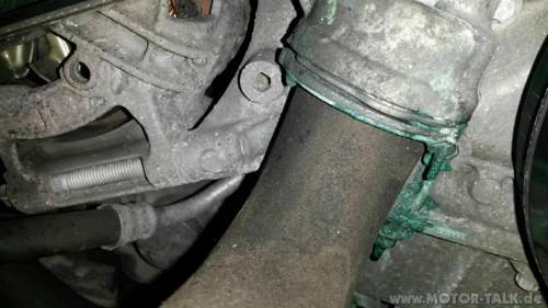

Motor:
- 8 Zündspulenstecker (nur aus Ästhetik)
- Hinterer Simmerring (Siffte)
- 3 Dichtungen des Ölfiltergehäuses (Siffte)
- 2 Lambdasonden (Präventiv)
- 2 Nach Kat Sonden (Präventiv)
- Drucksensor Saugrohr (Präventiv da Kompressor unten war)
- Alle Dichtungen zwischen Kompressor, LLK und Motor da der Kompressor abgenommen wurde
- Alle KGE Schläuche
- Dichtungen Zylinderkopfhauben auf beiden Seiten samt KGE Dichtungen
- Generator mit Regler
- Motor- und Getriebelager (zuletzt Black Series und Maybach-Teile verbaut)
- Riemenspanner Kompressor
- Kühler (Ellbogenanschluss riss ab)
- Kühlmittelbehälter (Ellbogenanschluss riss Rücklaufleitung ab)
- 2 Injektoren (leckten und füllten mir die Zylinder mit Kraftstoff)
- Kurbelwellensensor
Getriebe:
- Nichts außer peniblen ATF Wechsel alle 60.000 km
Achse Hinten:
- Koppelstange BF Seite zum Drehstab (Gummi quietschte beim Einfedern)
Achse Vorne:
- Traggelenke beidseitig
- Traggelenk oberer Querlenker beidseitig
Die Teile für Tuningmaßnahmen habe ich nicht aufgeschrieben da das nicht zum normalen Serviceumfang/Reparaturen gehört.
Auch habe ich keine Teile aufgeschrieben die ich zum Testen oder Experimentieren kaufte. Das ist Hobby und gehört ebenfalls nicht zu den Positionen die man normalerweise kauft.
