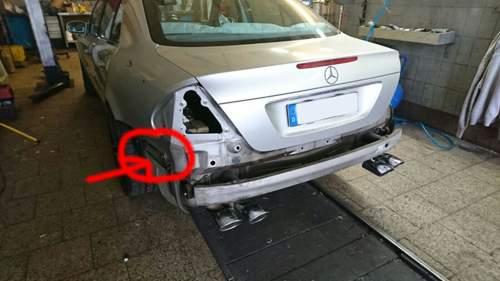

habe gesehen das ich Wasser im Kofferraumwanne habe ,
nicht viel aber ziemlich Ärgerlich ,
im Anhang habe ich einen Bild ( ist nicht von mir habe es Kopiert )
in dem Bereichen wo ich rot markiert habe ganz genau wenn ich dort drücke fließt die Wasser raus ,
war gestern beim Freundlichen ,
der Mechaniker meinte das es an der Kofferraum Dichtung ist ( also diese Komplette große Dichtung )
denn erstens befindet sich Wasser in der Gummi Innen und zweitens ging die Gummi wirklich sehr leicht raus ,
er hat die Seitliche Plastik stellen angeschaut alles Trocken ,
Bremsleuchte stelle alles Trocken ,
eure Meinung kann es wirklich daran eventuell liegen ?
hat jemand schon mal die Erfahrung ?
habe auch im Netzt gesucht es gibt welche mit Rückleuchte Dichtungen aber Mechanicker meinte zur 90 % die Kofferraum Dichtung ,
kostet bei Benz 60 EUR Inkl Steuer ,
vielen Dank für eure Antworten
Lg

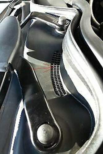

andere Frage zwecks wegen Wasserablauf ,
bei W 211 ist doch die Wasserablauf vorne im mittleren bereich oder ?
habe mal einen Liter Wasser gegeben und es hat ein bisschen gedauert bis ich die Tropfen von unten Links und rechts sehen konnte ,
ist das normal oder ist das ein Zeichen das die Wasserablauf stelle dicht ist ?
bei meinen S 204 sind ja die Wasserabläufe Rechts und Links und da geht die Wasser Ruck Zuck von unten wieder raus ,
Lg
Nimm einen Fahrrad-Bowdenzug mit gecrimptem Ende und schiebe diesen mal durch die Schläuche. Funktioniert prima um Verstopfungen zu beseitigen.
danke mackhack ,
vorhin nochmal getestet ,
einen Liter Wasser geschüttelt und das Wasser sammelte sich am Anfang nach gute 2 Minuten war das Wasser weg und es läufte unten Rechts wieder Weg ( Beifahrer Bereich )
normalerweise darf es ja kein Wasser sammeln oder ? kann ich fast von einen Stopfung ausgehen ?
man habe ich genervt :-D
Sorry und Danke :-)
Das Wasser sollte sofort rauskommen.

Da gibt's keinen Wasserschaden. Es läuft einfach über.
Aber wie ich schon geschrieben habe, der Ablaufschlauch hat einen oder zwei Knicke.....

SaverServer du hattest recht es war einen KNICK !
jetzt läuft die Wasser so wie es sein soll ,
