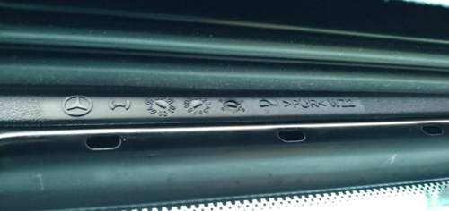

Moin Männer,
habe mit der guten alten Gewalt via Notöffnung das Dach kippen können.
Ich schick mal ein Bild von dem vermeintlichen Code, ist das der richtige? Vielleicht kann mir ja sogar jemand sagen ob das Glas betroffen ist.

@DerNordische schrieb am 25. September 2021 um 18:46:54 Uhr:
Moin Männer,
Damit biste Zeitlich, nach meiner Info nicht betroffen.
Moin Männer,
Wie man an den Pfeilen sieht, ist Dein Dach im Februar 2005 hergestellt worden.
Moin zusammen!
Bin eben beim Freundlichen gewesen zur Überprüfung des Produktionsdatums vom Schiebedach.
Tatsächlich hat sogar das Foto was ich hier auch geteilt habe gereicht um festzustellen dass ich nicht betroffen bin.
Vielen Dank für eure Hilfe und Ideen besonders an @Chris1222 für das Video und den Hinweis!
