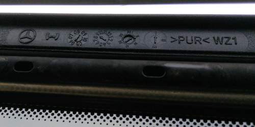

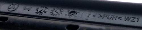

Wie es in den Wald hineinruft, so schallt es hinaus…
Nein, das ist nicht die Nummer. Dach ankippen und Fahrerseite gucken, runde Eindrucke zwei oder drei… einer für das Jahr… einer für den Monat…
Und ja wenn es nur der erste step ist, wird eben nur das Dach angekippt und das Produktionsdatum abgelesen.

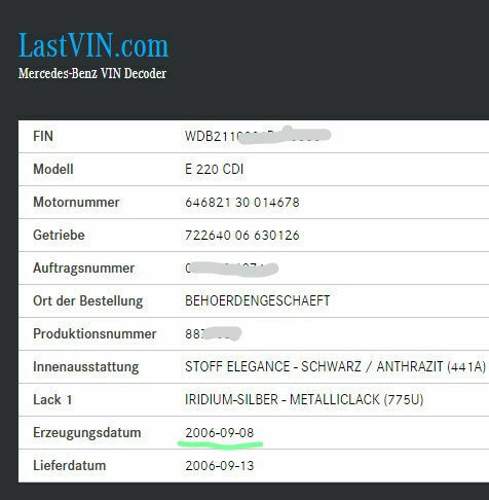

Diese dann?
06 9 4 I
BJ 2006 - Sept - 4
@GT-Liebhaber schrieb am 14. Oktober 2021 um 21:24:30 Uhr:
...Dach ankippen und Fahrerseite gucken, runde Eindrucke zwei oder drei… einer für das Jahr… einer für den Monat…
GSHD 1
GSHD 2
Vin
Das ist die richtige

NUN zur FRAGE.
ich habe 'eine' Nummer am SD Rand/ Rahmen photographiert - geht es da (vermutlich) um DIESE Nummer oder wo könnte die Nummer SOOOOOOO versteckt sein, daß der Mercedes-Kunde zu blöd ich die Nummer abzulesen und : WARUM wurde das beim ERSTEN Rückruf in 2020 nicht schon abgelesen?
Herzliche weiß-blaue Grüße aus der Holledau
ANLAGE - ist das die Nummer am RAHMEN ('hinten am SD-Rand - über dem Beifahrer) ?
