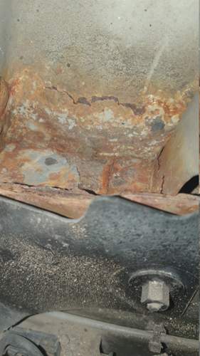

Ich habe gerade beim bremsscheibenwechsel vorne an meinem 220er mopf bj2006 300000tkm diese wassertasche gefunden und ich bin fast hintenrübergefallen, ich habe in den letzten Jahren ne Menge Geld in die karre gesteckt und gerade mussten die injektoren neu. Und jetzt frage ich mich ob das alles für die Katz war, denn die stelle sieht echt heftig verrostet aus. Ansonsten steht der dicke noch gut da. Kann man das noch retten/verzögern ? Welche Teile sind betroffen?
Typische Stelle.
Ist aufjedenfall schon durch.
Kannste wahrscheinlich auch von Motorraum aus auch von hinten quasi sehen.
Muss das Schweißgerät halt ran.
Aus diesem Grund mache ich die Stellen regelmäßig sauber.
Welche Stelle ist das?
Hatte vor zwei Jahren das letzte mal alle unteren Verkleidungen demontiert...
Ist das im Bild echt schon durch ?!

@Mr.Wolfman schrieb am 22. Juni 2023 um 20:03:09 Uhr:
Das ist vorne hinter den federbeinen.
Quasi obere querlenker die Ecke.
Habe selten w211 gesehen die dort Rostfrei waren.
Darum schraube ich an meinen Autos selber. Bei jedem Radwechsel wird mit der Druckluftpistole das Radhaus ausgeblasen. Und alle 3-5 Jahre (wie ich Lust habe) die Radhausverkleidung demontiert.
Die Arbeit macht sich sonst keine Werkstatt, weil es auch nicht bezahlt wird. Außer auf Kundenwunsch, dann muss es aber auch mit angeben bei Auftragserteilung.

... und ich dachte es wäre irgendeine Stelle am Unterboden 😉
jetzt kann ich das Bild eindeutig zuordnen.
Habe an besagter Wassertasche auch schon viel Dreck entfernt - mache das ungefähr zweimal im Jahr und behandle die Stelle mit Ovartrol
Ich wünschte ich hätte das vorher gewusst, aber die stelle sieht man auch nicht so leicht wenn Mans nicht weiss.
Ich lass mal nen karrosseriebauer um die Ecke anschauen und mir nen Kostenvoranschlag geben.
Danke für den input!
Gerade wenn es fortgeschritten ist(meistens der Fall),sieht man es auch easy aus dem Motorraum.
