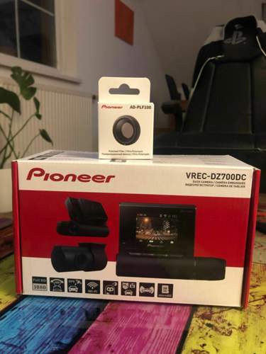

Daran angeschlossen ist im Moment schon meine Dashcam von Pioneer, die VREC-DZ700DC, wobei ich am Radio zwischen dem Bild der vorderen und der hinteren Cam wechseln kann. Zusätzlich möchte ich nun eben noch die Rückfahrkamera so anschließen, dass sich das Bild beim Einlegen des Rückwärtsgangs automatisch umschaltet.
Der Einbau der Dashcam wurde in einem anderen Thread von mir besprochen, eventuell könnte man den hierher verlinken, nachträglich den Titel des Threads ändern kann ich glaube ich leider nicht :-/
Die Dashcam besteht aus einer Haupteinheit vorne und einer kleineren Einheit hinten, jeweils innen an der Scheibe montiert. Beide Objektive lassen sich beliebig drehen, etwa auf den Innenraum gerichtet oder eben nach vorne und hinten.
Die Haupteinheit ist so unterm Rückspiegel montiert, dass sie vom Fahrersitz aus so gut wie nicht sichtbar ist!
Das Kabel der hinteren Cam ist nur am Himmel entlang, bei der B-Säule unter Beachtung des Airbags vorbei, zur A-Säule eingestrickt ohne viel zerlegt zu haben, und von dort zur vorderen Cam unterm Rückspiegel.
Von dort zwei Kabel über die A-Säule runter zum Sicherungskasten Fahrer, das AV-Kabel weiter durch den Fußraum zur Head-unit, und die Stromversorgung habe ich, nach Anleitung von MiReu, vom Fußraum Fahrer zum SAM Fahrer im Motorraum gezogen und dort am, bei mir durch Nicht-Vorhandensein der Werktelefon-Anlage freien, Stecker i3 angeschlossen, da ich dort auf Pin 1 Zündungsplus und auf Pin 2 Dauerplus habe. Tolle Lösung, wie ich finde...danke dafür nochmals! :-)
Somit zeichnet die Cam bei Fahrt permanent das Bild von vorne, als auch von hinten auf, und durch den fixen Anschluss an der Batterie auch während des Parkens, wenn der G-Sensor auslöst!

Anbei einige Bilder des Dashcam-Projektes:
