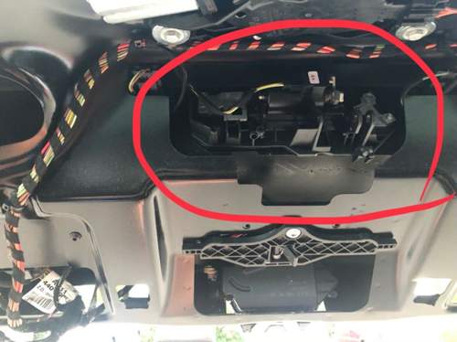

Servus mal wieder ein doofes Problem,
bei meinem S211 Mopf mit Automatischer Rückwandtür geht seit dem Wochenende geht der Knopf
zum schließen der Heckklappe nicht mehr (der Knopf leuchtet aber trotzdem).
Hatte dann ausgelesen per SD und es kam der Fehler im RWT
9005 Das Bauteil M14/7 ( Motor ZV Rückwandtür) ist defekt bzw. die Leitung zum Bauteil hat Kurzschluss oder Unterbrechung ( Kurzschluss oder Unterbrechung beim Entriegeln).
Hatte dann versucht zu Googlen und mich zu informieren aber ohne Erfolg.
Bin dann heute Abend nach dem arbeiten nochmal ran ans Auto und ein bisschen rum gespielt :-( ,
hab dann mal im RWTS per Varianten Codierung auf w164 und auch Vorhalt 2 statt auf s211 codiert und in den beiden Codierungen konnte ich die Rückwandtür öffnen und auch schließen per Schlüssel was bei der Variante S211 eben nicht ging...somit wusste ich aber das Die Rückwandtür eigentlich richtig arbeitete öffnen wie schließen sowie auch die Zuziehhilfe.
Der Knopf an der Heckklappe funktionierte trotzdem NICHT :-(
Jedoch flogen auch beide Codierungen relativ schnell wieder raus und wenn ich nochmals in RWTS SG rein ging war die Codierung wieder zurück auf S211 codiert ohne mein zutun.
so dann eben nochmal Fehler auslesen, nun war der vorherige Fehler 9005 nicht mehr im RWT erschienen dafür nun aber : Der Hallsensor des Bauteils M14/7 (Motor ZV Rückwandtür) ist defekt.
Per WIS den Motor ausfindig gemacht der sieht im WIS komplett anders aus als in meiner Hecklappe und dieser ist ja auch nur an den Griff zum öffnen der Heckklappe angeschlossen hmmmm.
Steh nun komplett auf dem Schlauch, mein Gefühl sagt mir das wohl wahrscheinlich RWT SG ist defekt aber da hier
kompetentere Menschen unterwegs sind als ich, dachte ich frag mal lieber nach bevor ich nun einfach mir ein neues ( gebrauchtes) SG besorge.
Das komische ist bei meinem Vater seinem W211 Vormopf geht das schließen per Knopf am Heckdeckel auch nicht, allerdings keine Fehler hinterlegt und da er seinen Kofferraumdeckel per Knopf in der Türe schließen kann störte es ihn nicht .
Ich kann mit dem Knopf in der Türe bei meinem nur öffnen.

Beim W211 könnte der Knopf korrodiert sein. Wegen schließen von der Fahrertüre kannst du den Taster tauschen dann geht’s auch. Oder ausbauen und innen die Kunststoffnase abfeilen Ann geht’s ebenfalls. Dann fehlt nur der entsprechende Aufdruck.
Habe leider keinen S und kann dir dazu nichts sagen.
@Mackhack schrieb am 3. Juli 2019 um 21:22:10 Uhr:
Ja den Taster bei meinem Vater W211 hab ich letztes Jahr mal nen nagelneuen gekauft und getestet, war aber ein Griff ins Klo und zurück geben war nicht mehr....hab den natürlich auch bei mir nun getestet aber wie es auch sein sollte auch da tat sich Nichts :-(
