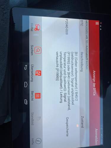

Habe diese Meldung bekommen
Bei meinem E55 Bj 2003
Fehlerspeicher:B40/2
Was genau ist das ?

Ölqualitäts und ölstand sensor(ist alles ein teil 3 schrauben dadrin an ölwanne)Ist defekt muss neu.Glaube der ist aber nicht mehr lieferbar.Ist ein standart fehler.Plug and play tauschbar.Vorher natürlich öl ablassen.
LG
Ich weis auch was das problem ist, habe festgestellt das Kühlmittel in der ölwanne steht, also vermutlich dichtungen hinter dem steuerdeckel 🙁
