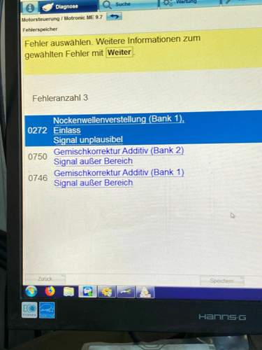

Vor knapp 2 Wochen irgendwann ging meine Motorleuchte an.
Flott rechts ran gefahren und per Carly ausgelesen und dabei kam raus, dass sowohl auf der linken als auch auf der rechten Zylinderbank das Gemisch zu fett ist.
Hab den Fehler dann gelöscht und bin weiter gefahren.
Vorerst kam er auch nicht wieder, aber dann irgendwann doch 🙄
Seitdem tritt er immer mal wieder sporadisch auf. Gestern hab ich nochmal per Bosch Esi Tronic ausgelesen und dabei kamen folgende Fehler raus (siehe Bild).
Hat jemand schon Erfahrungen damit gemacht oder einen Verdacht? Achso und Mitte Dezember habe ich das Saugrohr getauscht, denkt ihr das könnte eventuell auch damit zusammen hängen? Normalerweise hätte der Fehler dann ja sofort danach auftauchen müssen.

0272 ist höchstwarscheinlich der Magnet der Einlass-NW rechts (Beifahrerseite)
0746 & 0750 deuten darauf hin, dass er im Leerlauf zu wenig Luft bekommt. Die Selbstanpassung der Gemischbildung versucht abzumagern (also die Benzin-Einspritzzeit zu verringern) und kommt dabei unter den Schwellenwert (Verkürzung der Einspritzzeit um mehr als 4,5%).
Da es auf beiden Bänken gleichermaßen auftritt, wäre erst einmal die Frage, wann denn die Luftfilter zum letzten Mal erneuert wurden?
Hast Du ein original Pierburg-Saugrohr eingebaut oder irgend einen China-Nachbau?

Ja den Magnet habe ich auch schon bestellt.
Die Luftfilter habe ich vor knapp 2 Monaten noch gewechselt, daran wird es nicht liegen denke ich.
Ja das Saugrohr hab ich von Pierburg geholt
Da ich eh grade dabei war eine "Großbestellung" zu machen hab ich auch mal direkt einen Luftmassenmesser mit bestellt, in der Hoffnung das der Fehler danach ganz weg ist.
Hoffe das kommt alles noch bis zum Wochenende an. 🙂
@E_Klasse07 schrieb am 8. Januar 2020 um 19:23:53 Uhr:
Einige Infos zu Fahrzeug wären bei der Ferndiagnose hilfreich. Baujahr, km etc.
Das Auto ist Baujahr 2007 und hat jetzt 123k km gelaufen.

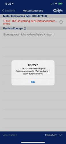

@burky350
Hatte letzte Tage den Magnet getauscht, aber heute kam folgender Fehler wieder. (Siehe Bild)
Die Einlassnockenwelle Bank 1 ist ja die innenliegende auf der Beifahrerseite oder? 😁

Nach meinem Kenntnisstand ist sie das.
0059 Regelmäßige Verstellung der Auslassnockenwelle rechts in Richtung "früh" (P0014)
0060 Regelmäßige Verstellung der Auslassnockenwelle rechts in Richtung "spät" (P0015)
0063 Regelmäßige Verstellung der Auslassnockenwelle links in Richtung "früh" (P0024)
0064 Regelmäßige Verstellung der Auslassnockenwelle links in Richtung "spät" (P0025)
0271 Regelmäßige Verstellung der Einlassnockenwelle rechts in Richtung "früh" (P0011)
0272 Regelmäßige Verstellung der Einlassnockenwelle rechts in Richtung "spät" (P0012)
0275 Regelmäßige Verstellung der Einlassnockenwelle links in Richtung "früh" (P0021)
0276 Regelmäßige Verstellung der Einlassnockenwelle links in Richtung "spät" (P0022)

Ja, die Dichtungen wurden gewechselt.
Scheint aber auch so als wäre das Problem jetzt behoben mit dem Wechsel des Luftmassenmessers. 😉
