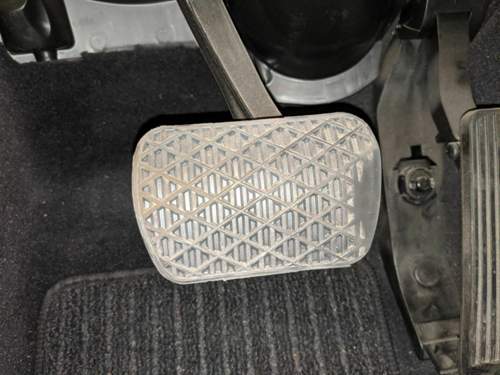

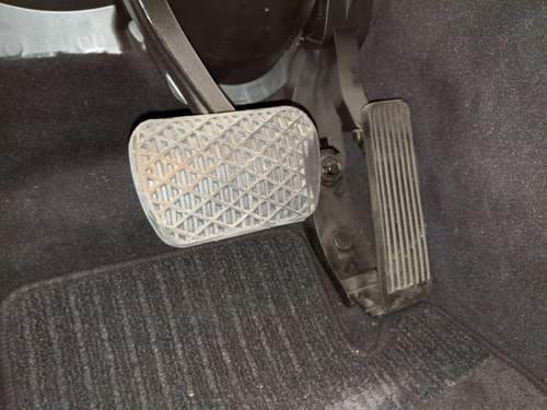

ich habe mir vor drei Monaten einen W211 E200 Kompressor Automatik Baujahr 2007 von Privat gekauft. Laufleistung beim Kauf waren knapp 25.000km.
Mich hat damals bereits stutzig gemacht, dass kein Scheckheft mehr vorhanden ist. Die vorhandene Rechnungen reichen bis 2010. Danach ist der Erstbesitzer angeblich verstorben und das Auto ging an die Frau über. Dann ist ist der Wagen scheinbar nur noch rummgestanden und es sind keine weiteren Werkstatt-Rechnungen mehr vorhanden.
Der letzte TÜV Bericht von 2017 ist bei ca. 23.000km dokumentiert. Der allgemeine Fahrzeugzustand ist insgesamt top und teilweise wie neu. Daher bin ich dann mit dem Verkäufer zu einer Mercedes Vertragswerkstatt, welche den technischen Zustand der Verschleißteile als sehr gut und als zur Laufleistung passend bewertet hat. Auch waren noch die ersten Reifen von 2007 montiert.
Also habe ich den Wagen dann gekauft, da die Positiven Indizien überwogen. Soweit bislang auch keine negativen Erfahrungen gemacht mit dem Auto.
Jetzt meine Frage:
Passt die Abnutzung an der rechten Seite des Bremspedals eurer Meinung nach zu 25.000km? Bin da beim Saugen drüber gestolpert und hat mich irgendwie wieder stutzig gemacht... Sieht mir mehr nach 125tkm aus. Oder ist das Gummi so weich, dass man das so schnell abnutzen kann?
Kann man eine mögliche Tachomanipulation durch Auslesen mehrerer Steuergeräte prüfen (Motorsteuergerät, Airbag etc.)? Geht das mit nem normalen OBD2 Bluetooth Adapter fürs Handy? Die Mercedes Werkstatt hatte damals nur die oberste Speicher-Ebene geprüft.

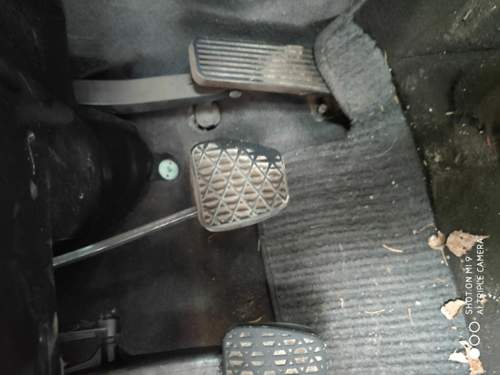

OT: mein Pedal nach 320.000 km im S210 mit man. Getriebe.

Wie schon geschrieben wurde... bei 25k km in all den Jahren waren das vermutlich nicht gerade lange strecken.
Tendenziell hat man dann an der Ampel nicht immer "hold" drin sondern steht seitlich mit dem Fuß auf dem Bremspadel. Innerorts gibts mehr als genug Potenzial... Auch tragen ältere Herrschafften gerne mal "gröberes" Schuhwerk (damit meine ich keine Stiefel) welche das Gummi auch mehr abnutzen als welche mit glatter Sohle.
Ein Lenkrad und Pedale können nach 25k km aussehen wie nach 500.000 oder auch nach 500.000 wie nach 25.000. Immer eine Frage der Pflege und des Fahrstils / Profil.

Merke beim Fahren auch, dass man immer auf der rechten Seite vom Pedal steht. Von daher macht deine Theorie schon Sinn. Wenn man sich Mühe gibt könnte man das Pedal schon so nach 25tkm Kurzstrecke runtertreten... Aber trotzdem mysteriös in Verbindung mit dem fehlenden Scheckheft.

Also im Startbeitrag hast Du Dein Auto ja recht gut beschrieben. Ich lese da "...wie neu...". Ein 12 Jahre altes Auto mit nur 23 tkm würde mir die Gedanken, die Du jetzt hast, zu dem Zeitpunkt kommen, an dem die Kaufentscheidung ansteht. Und dann würde ich das auch genau wissen wollen mit allen Nachweisen, die mich ruhig schlafen lassen. Wenn nun nach 3 Monaten das Bremspedal so abgerubbelt ist, vielleicht hast Du es ja selbst verursacht? Steuergeräte ausgelesen und alles in Ordnung, Fahrwerk straff wie neu, keine Gebrechen an Motor und Getriebe. Also ganz ehrlich, da würde ich ein neues Gummi drauf machen, das nach weiteren 3 Monaten wieder anschauen und wenn dann dort kein Verschleiß ist, dann würde ich intensiv anfangen zu recherchieren. Außerdem müssten doch mindestens 5 TÜV-Berichte existieren. Da könntest Du doch, falls die Kaufreue zu groß ist, sofort versuchen fündig zu werden.
