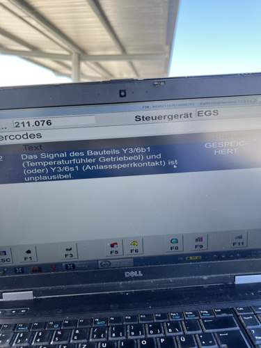

Themenstarteram 13. Juni 2022 um 14:14
Achja und das ist der einzige Fehler der das Wort Getriebe beinhaltet
97da5e70-4e01-48cc-af0a-74fde4eaf0ed
@Don55 schrieb am 13. Juni 2022 um 16:14:39 Uhr:
Fehler löschen und wenn der Nicker wieder auftaucht, nochmal auslesen.
Taucht der Fehler wieder auf, Platine tauschen.

Wenn der Raum Stuttgart eine Option für dich ist, können wir hier mit Star Diagnose zusammen testen.
Ich habe nur nicht die Zeit nach Lörrach und zurück zu fahren.
Ich kann hier auch verschiedene Getriebesteuerungen vorbereiten und mal anstecken.
Wenn man es sauber durchplant, könnte man auch mit Racecartec zusammen das Getriebe ausbauen und öffnen oder die EHS auszubauen, zu zerlegen, die Platine oder die Ventile zu tauschen.
Das Getriebe muss nicht geöffnet werden.
Lediglich das Wük Ventil tauschen, aber dafür musst die EHS runter!
Im Zuge dessen auch noch die Steuerplatine tauschen..
Ansonsten mal auf @Mackhack antwort warten der kennt sich da eher mit aus
