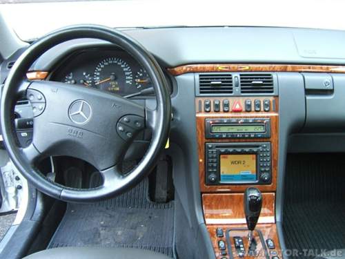

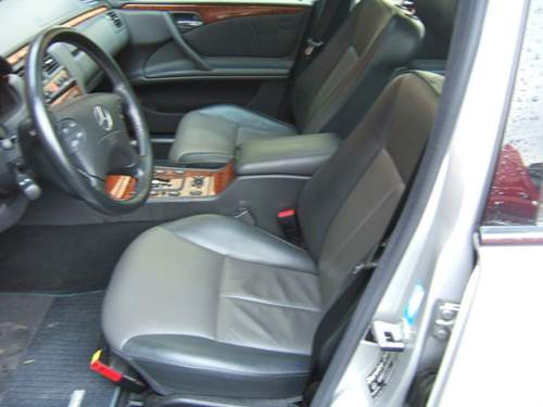

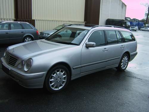

Hab grad mal bei Autoscout24 nach E320 und E430 T-Modellen geschaut....
4 E320T hat man im angebot und 1 nen E430T ...sind quasi nur 5 Stück zur Auswahl....
http://img535.imageshack.us/img535/1125/image32t.jpg
http://img535.imageshack.us/img535/1331/image33k.jpg

Hier die Fotos. Sind nicht toll, ich weiß. Mache bei Gelegenheit bessere.
Viele Grüße Dirk
Dscf7654
Dscf7656
Dscf7655
Sind da Chromringe um die SW?

Die Stosstange ist auch beim 430er nicht in Wagenfarbe?
Ich dachte, dass wäre Serie?
oder täusche ich mich da?
Ja. Kann man da etwas gegen machen? Finde die auch nicht toll.
Ähm, die ist doch in Wagenfarbe, oder verstehe ich etwas falsch? Täuscht vielleicht auf den Fotos.

Vernünftige Sitze sind ja drin! (mein Problem: Standardsitze)
