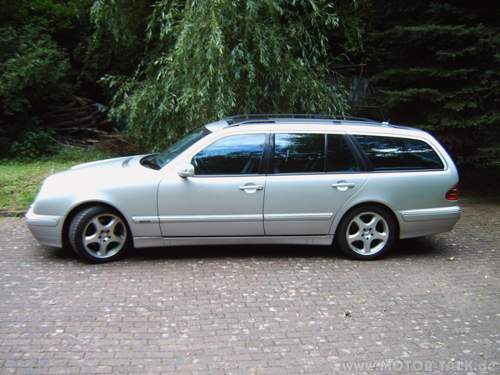

    Wichtig ist, dass er DIR gefällt, DU ein gutes Gefühle hast UND 1 Jahr DB Garantie nebst Checkheft.
    Mein Kombi sieht bis auf Avantgarde genau so aus. Siehe Bild
    Als ich den vor 2 Jahren gekauft habe, hatte ich ähnliche Glückshormone.
    DAS legt sich wieder smile
    so long
    Michael

    P.S.: Hey, Dein Auto sieht aber schick aus. Wie heißen die Felgen? Ob es sowas mal auf Ebay gibt?

    Felgen sind original Avantgarde mit 235 / 17 Zoll
