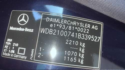

Moin,
wollte kein neues Thema oeffnen, daher hoffe ich das es gestattet ist den hier zu posten.
Evtl. geht in den naechsten Tagen/Wochen ein Fahrzeug von hier aus nach Bremerhaven, und da immer 2 im Container verschifft werden, koennte man den mit dazu packen; nur mal so als Gedanke.
LG Werner
Nachtrag: den bekommt man bestimmt auch fuer 8k Dirham 😉
https://www.dubicars.com/...mported-from-japan-8-cylinders-514435.html

Gerne schmeiss ich mal was dazwischen; falls es gewuenscht wird.
Der wurde zu LUEG in Bochum ausgeliefert; ging von da aus wahrscheinlich nach Japan.
Der hat sogar beheizte Ruecksitzte.....krass.
Hier noch die FIN und die Daten zum Auto
FIN WDB2100741B339527
Model E 55 AMG
Engine 113980 60 025402
Transmission 722636 02 752193
Order Number 0 0 362 50826
Order Location LUEG, BOCHUM
Interior LEATHER BLACK (521A)
Paint 1 TANSANIT BLUE METALLIC PAINT (359U)
Delivery Date 2001-03-09
