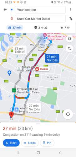

Moin Jungs,
das mit dem ansehen waere das kleinste Problem, denn der steht gerade mal 20 Minuten von meinem Office entfernt; in der Rush Hour, wie heute Morgen, allerdings knapp 30 Minuten.
Da aber wenig Interesse an dem Fahrzeug besteht, macht es keinen Sinn sich das Auto naeher anzusehen.
Falls ich in den kommenden Tagen einen Termin in Dubai haben sollte, und der Wagen dann noch zum Verkauf steht, werde ich aus reiner Neugierde mal vorbei fahren.
Habe mich auch schon mit Sohnemann unterhalten, ob wir evtl ein "Project" daraus machen, aber er hat dankend abgelehnt 🙄
Gruesse in die Heimat, Werner 😎
