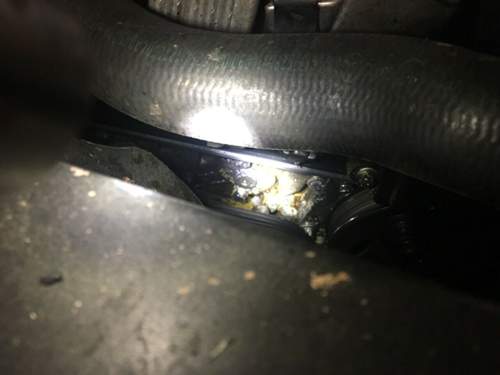

Also hab jetzt nochmal 1,5l Öl nach gefüllt da es knapp an min war.
Hab dann Abdeckung runter gemacht mal drauf geschaut bei laufendem Motor und man sieht das direkt an der Ölfilter Einheit es undicht ist da sehr viel Öl sofort Austritt.

Ebenfalls was man auf dem Bild hier nicht sieht ist das der Rippenriemen am Rand auch beschädigt ist.
Dann schau dir mal das Rad auf der Kurbelwelle an, auf dem der Rippenriemen läuft. Nicht das der sich schon durch den Block gefräst hat.

Nein also da sieht alles gut aus das muss durch den ölverlust passiert sein das er etwas gerutscht ist weil vor ca 2 Wochen war kein Gummi Abrieb zu sehen.
Also doch lieber erstmal so Reparieren lassen als ein Atm zu nehmen?

Der Gebrauchtmotor wird nicht teurer? Na wenn du dich da man nicht täuscht. Ich denke das Abdichten des Ölfiltergehäuses wird wesentlich weniger kosten als du für diesen Motor ausgeben würdest...ohne Einbau desselbigen.
