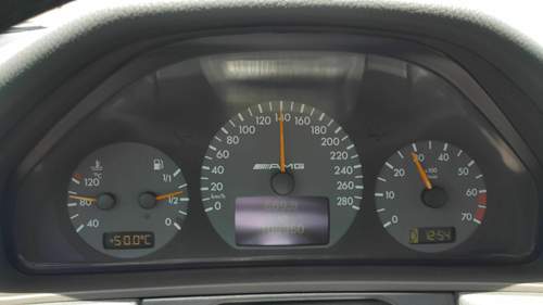

kann ich bei meinem E55 auch bestaetigen, aber hier herrschen gerade sommerliche Temperaturen 🙄🙄

@scottydxb
50 Grad Celsius - gut das Du IN einem 210er sitzt...

scottydxb;
genauso zeigt er es bei mir auch an, höher geht er dann aber nicht.....
muenchen-connect
@scottydxb
3.000 bei 140 km/h - was hast Du vor?
Oder ist der 55er bei dieser Drehzahl?

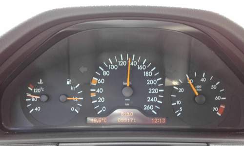

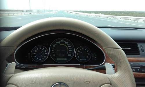

Moin,
also ich denke das ist eine normale Drehzahl bei 140km/h.
Zum Vergleich im Anhang mein ex-E320 aus 96; der dreht bei der Geschwindigkeit sogar noch hoeher.
Anders sieht es da schon beim CLS aus, da liegt die Drehzahl bei 140 gerade mal knapp ueber 2.000 RPM
LG Werner

Alles im grünen Bereich.
Liegt am 722.6 fünf Gang.

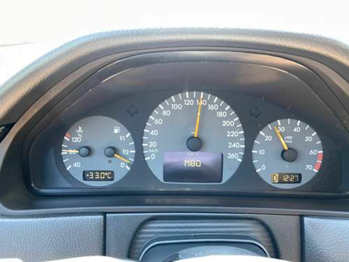

so sieht das bei einem 430er (E430T, 10/2001) aus..
Drehzahl
bfr123;
Bei 140 und Fahrtwind dann ist es bei mir auch so.....
Im Stadtverkehr wie vorher geschildert und bei scottydxp....
muenchen-connect
