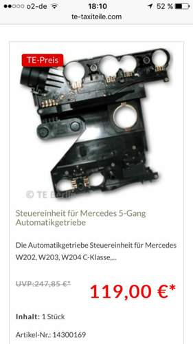

Hey,
Das Schaltverhalten zwischen 2-3 und ab und zu Getriebenotlauf. (Bleibt im Gang) hatte ich auch mal. Ein paar Wochen später war die Steuereinheit im Getriebe hinüber.
Gibt's mittlerweile günstig bei Taxiteile Berlin... Siehe Foto.

Ok auch ein Tipp danke, man muss ja letztendlich alles in Betracht ziehen. Das schlimme ist immer nur diese Ewige Sucherei nach der Ursache. Mir ist immer lieber ein Teil ist fetzenhin dann wird's halt getauscht und gut ists .

Falls sich das Teil das ganz verabschiedet, bleibt er im 2. Gang (auf D) und die Drehzahl wird begrenzt.
Rückwärtsgang lässt sich auch einlegen.
Ein geübter schrauber braucht Ca 2 h und eine absolut saubere Arbeitsumgebung.
Man kann das Teil auch präventiv wechseln. Wird in irgendeinem Forum auch von einem Meister empfohlen.
Ps.... Fehlermeldung im Speicher Drehzahl unplausibel deutet auch auf die Schalteinheit hin.
Bei der örtlichen Autofahrerclubdiagnose bekommst du aber auch kein vernünftiges Ergebnis beim Auslesen ausserdenm konnte man der Meinung sein das du bei MB warst so wie du geschrieben hast.
Fahr man nochmal zum Auslesen aber diesmal bei MB. Ich wette das dann auch Fehler angezeigt werden.

Hab da leider keine Erfahrungswerte, könnte nur vermuten, dass der Drehzahlunterschied zwischen Eingang und Ausgang nicht so hoch ist und die Sensoren es so noch verarbeiten können.
Ich würde zu MB fahren, den Fehlerspeicher auslesen lassen.
Falls wie schon beschrieben "Drehzahl unplausibel" auftaucht ist entweder die Steuereinheit defekt, oder die Drehzahlsensoren auf der Steuereinheit verschmutzt. Die sind leider magnetisch, da bleibt gerne der Metallabrieb hängen.
Durch regelmäßige Spülung/Ölwechsel kann das auch verhindert werden.
Liegt meist am Überschneidungsventil 2-3 für die zuschaltende Kupplung, glaube K2. Da ist eine Spülung und ein Getriebeölwechsel eher noch symtomverschlimmernd. Folge des Fehlers kann eine abgenutzte K2 sein, sieht man dann oft schon an den Adaptionswerten. Ist der Fehler in kaltem Zustand auch vorhanden?
