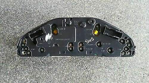

Ich habe eine kurze Frage und zwar, bei mir im Tacho fehlen Lampen auf der rechten Seite (auf dem angehängten Bild auf der linken Seite). Das Foto ist von einem anderen CLK und wie man sieht hat er sowohl rechts als auch links alle Lampen. Bei mir wenn ich Zündung anmache leuchten links nur paar Sachen, aber rechts nichts. Deswegen habe ich Tacho ausgebaut und siehe da keine Lampen drinnen. Ist das von Werk aus so oder hat der Vorbesitzer die Lampen entfernt?

Versuche erst einmal, das Fahrzeug mit StarDiagnose auszulesen. In Österreich könnten dir die drei eventuell weiterhelfen wenn du freundlich fragst.

Es wäre wirklich interessant für uns, wenn du mitteilen würdest, welche(r) Fehler abgelegt sind, die für den Ausbau der Lampe verantwortlich sind.

Uff, tut mir leid für dich 🙁 Empfehle dir aber, es trotzdem wenigstens auszulesen, vlt ist es ja nur eine Kleinigkeit. Ansonsten macht sich das bestimmt gut für den Widerverkauf, wenn du dem potentiellen Käufer grob sagen kannst, was am Auto zu tun ist 🙂

Für die Leute die wissen wollten was der Grund für die MKL war.
Der LMM und Lambdasonde am Kat waren hin.
Allerdings für die Kontrolleuchte hat nur Lambdasonde gesorgt.
Zuerst LMM ausgetauscht. Fehler war noch immer da.
Lambdasonde ausgetauscht und MKL ist weg.

"Lambdasonde ausgetauscht und MKL ist weg".
...vor Kat oder nach Kat... 😕

Das ist doch mal ne Rückmeldung. Danke dafür.
Da kann man mal sehen was für Pfuscher es gibt. Bevor
man repariert, baut man lieber die Kontrolllampe aus.
Hast du Spaßeshalber den Verkäufer mal damit konfrontiert?
Nicht das es hilft, aber die Antwort wäre mal interessant.
Gruß finch
