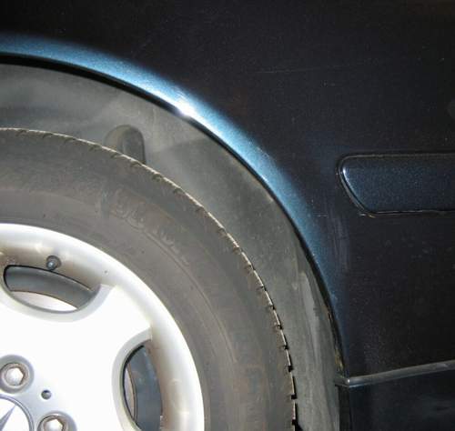

kannst du von der betroffenen Stelle ein, zwei Bilder einstellen.
Muss bei dem eher geringen Rostbefall gleich eine neuer Radlauf rein?
Oder ist es evtl noch sinnvoll mit Sandstrahlen etc hier einen Versuch zu starten?
LG
@aston3457 schrieb am 26. Juni 2018 um 08:20:47 Uhr:
LG
Hallo aston,
Bei "Rostbefall" muss nicht zwingend gewechselt werden, es kommt immer auf die Ausbreitung an.
Ich hatte vor einigen Jahren auch an dem umgelegten Blech im Radlauf, direkt am Übergang zur Seitenschwellerverkleidung, eine 1x1 cm große Oberflächen-Roststelle. Nach umfangreicher Rostbeseitigung, habe ich die Stelle mit dem Originallack beilackiert und anschließend noch das komplette umgelegte Blech des Radlaufs mit Fluid Film Perma Film übergepinselt. Seitdem ist mit Rost Ruhe im Radlauf.
Perma Film bildet eine fast durchsichtige, elastische und wachsartige Schutzschicht, wodurch der Lack durch mögliche Steinschläge nicht beschädigt wird und deshalb kein Wasser mehr eindringen kann.

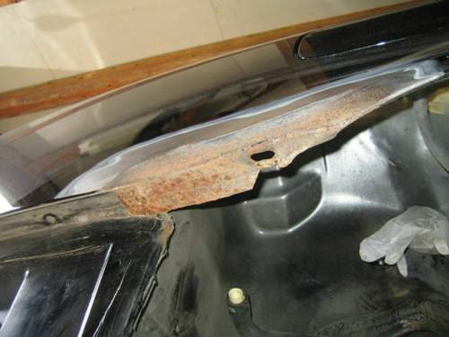

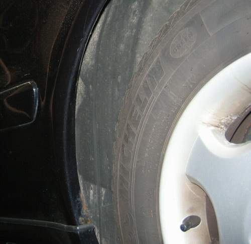

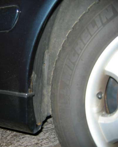

leider das ewige Rostthema...

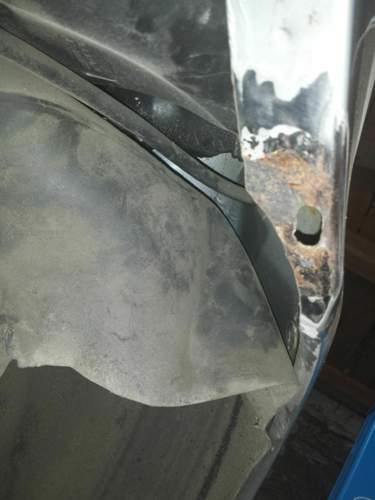

Ich bin gerade auch am hinteren Radlauf meines C208 dran. Habe mir dazu eine Seitenwand von einem A208 (Cabrio) gekauft. Ist eine original Mercedes Seitenwand. Der Bereich den ich benötige ist zwischen Coupe und Cabrio gleich.
Stell mal deine Bilder ein. Dann kann man eher helfen.
Img-8650
Img-8651
@alex-gti79

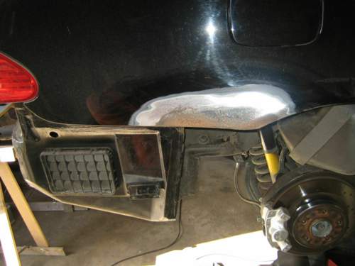

...wofür braucht man eine ganze Seitenwand, wenn man nur diese Ecke neu einschweißt? Sowas fertigt man selbst an, aus sauberem Blech.

Du bist ja schon fast fertig...
Ich habe die Seitenwand als Reststück für 100.- bekommen. Da mache ich für das Geld keine Bleche selber.
Es war auch eine NEUE original Mercedes Seitenwand!
@alex-gti79 schrieb am 26. Juni 2018 um 11:42:17 Uhr:
Sehe ich auch so - einfach rausschneiden und einschweißen, ist dann wirklich einfacher. Zumal nicht jeder das nötige Werkzeug oder Wissen hat, um (passgenau) Bleche zu formen.

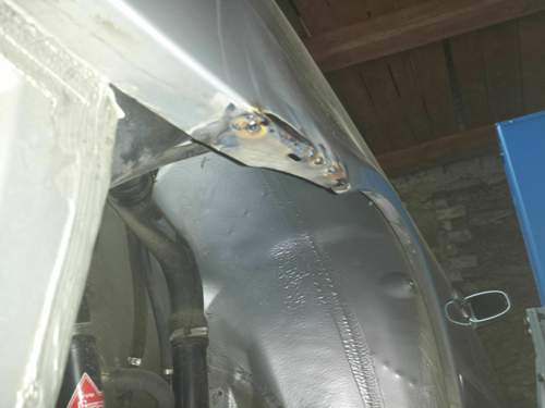

Ok, Seitenwand für 100,- das ist top.
Steinschlagfolie habe ich an allen Stellen drunter geklebt, wo Kunststoffteile am Lack reiben können, Stoßfänger, Schweller, Zierleisten, einfach an jeder Ecke.

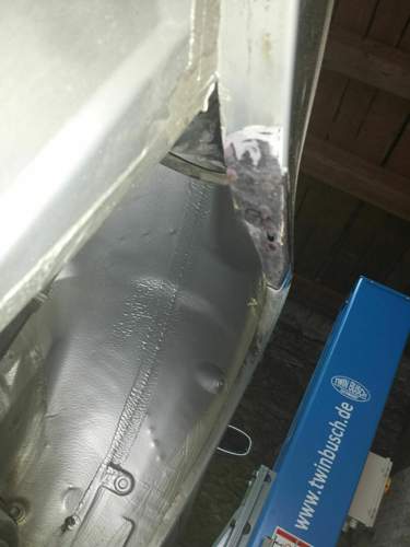

Ich hatte die Rostecken vor vier Jahren schon neu eingeschweißt und nur beilackiert. Das sah man nur bei extremen Lichteinfall. Letztes Jahr wurden unfallbedingt beiden Seiten neu gelackt, jetzt steht er wieder top da...
