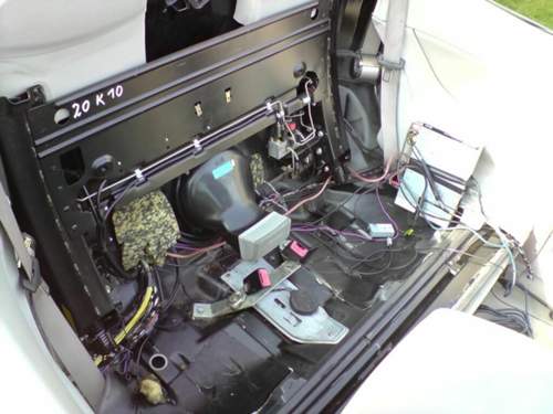

@marblehead schrieb am 15. September 2015 um 18:17:44 Uhr:
Ich würde es über die Lehne versuchen.
Gruß Nils

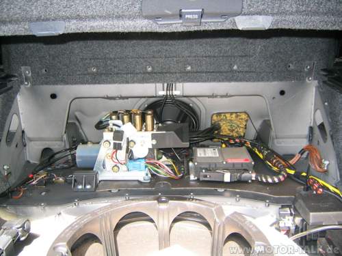

siehe angehängte Bilder
dann erklär mal wie du von da in den Kofferraum kommen willst
CLKA208-Verdeck-Hydraulik
CLKA208-Rückbank
Jupp, du hast gewonnen. Soweit war ich dort noch nie.
Ich nehme an rechts der Pumpeneinheit das Verdecksteuergerät und lins davon der Querbeschleunigungssensor?
Gruß Nils
