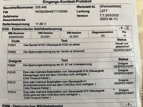

Halllo zusammen
Ich brauche dringend Hilfe …ich habe ein Problem seit paar Tagen mit meinen Mercedes clk w208 von 2002 Mein Dach ging nicht mehr hoch es hat angefangen mit den Kopfstützen die ich hochgefahren habe die zu reinigen und dann gingen die nicht mehr runter und haben angefangen zu klackern und dann wurde mein Dach Notverriegelt beziehungsweise manuell zugemacht und jetzt geht der Kofferraum auch nicht mehr auf. Kann mir jemand sagen wo ich anfangen soll zu suchen um den Fehler zu beseitigen ich wäre so dankbar
Hier bei habe ich die Diagnosen hochgeladen

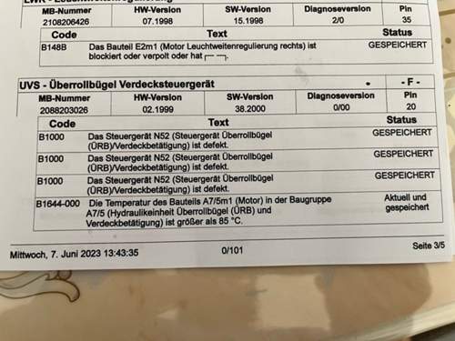

Der Temperatursensor vom Verdeckmotor meldet (aktuell) zu hohe Temperatur (über 65Grad), da darf das Verdecksteuergerät den Motor zur Sicherheit nicht mehr ansteuern (Überlasstschutz).
Der Teperatursensor befindet sich im Motor und wird wahrscheinlich defekt sein (oder etwas an dessen Kabeln).
Ich hatte schon befürchtet das der Ronald uns diesmal "hängenläßt"... 😁
Gruß, mike. 🙂
@worktron schrieb am 12. Juni 2023 um 11:32:11 Uhr:
Danke für deine Antwort dann würde ich da erst mal anfangen, wenn da der Sensor defekt ist und ich den austausche würden dann die Kopfstütze auch runterfahren also per Knopf.

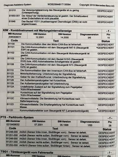

Ich nehm mal so ein bissel den Optimismus raus !
1. Wenn der Sensor kaputt ist , den gibs nicht einzeln und die Daten von dem kenn ich nicht.
2. Anschlusskabel (2xLilla) kann auch defekt sein , find erst mal die Unterbrechung.
3. Das Verdecksteuergerät scheint auch nicht mehr das "Gelbe vom Ei" zu sein (so viele alte Fehlereinträge).
4.Stabile/n Boardspannung/CAN-Bus scheint es bei dem Wagen auch nicht zu geben (viele Steuergeräte sind nicht Ansprechbar oder haben Fehler).
Der Pin 32 am Verdecksteuergerät ist der Temperatursenoreingang
Aber wer weiß ob der Meßfehler (Temperatur >85Grad) überhaupt vom Sensor herrührt!

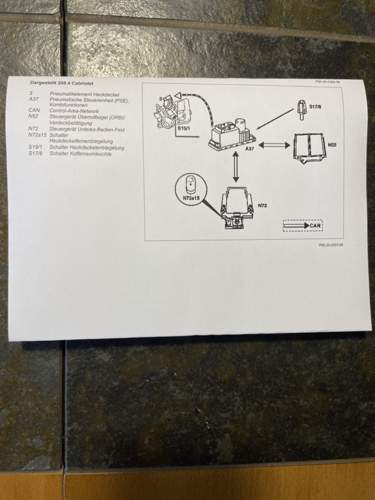

Eine kurze Frage an euch allen ….heute wurde mein Koffer mit Zerstörung geöffnet (aufgebohrt) da es nicht aufging und Schlüssel war ja nicht der passende ,jetzt ist die Frage wenn ich einen neuen Schloss kaufe und einbaue geht dann mein Verdeck zu also weil jetzt kein Schloss drinne ist muss für den Vorgang das der Verdeck zu und auf geht der Schließ Mechanismus vom Kofferraum zu sein ?

Ja, du brauchst ein Kofferraumschloss. Denn die Kontakte werden von der Verdecksteuerung abgefragt.
Rein theoretisch könntest du die Kontakte auch ohne Schloss simulieren,
Aber das übersteigt deine Kenntnisse bei weitem.
