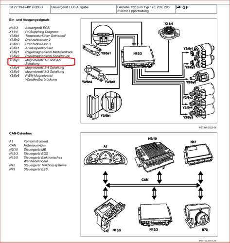

V8CLK430 - Habe im beifahrerfußraum mal nachgeschaut und nix entdecken können wo genau finde ich diese Ventile die du beschrieben hattest?
Ich hatte mit beifahrerfußraum jetzt auf die Stelle getippt wo der innenraumluftfilter sitzt da sind auch die Bilder entstanden die ich hinzugefügt habe.
Meinste etwa das es unterm Teppich liegt?
Lg

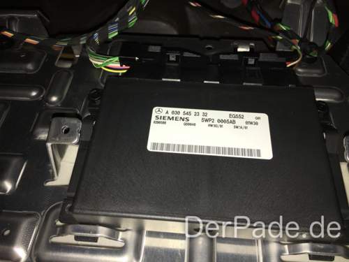

Ich,
hatte empfohlen sich das EGS anzuschauen. 😎
Um an das EGS zu kommen zuerst im
Beifahrerfußraum den Teppich lösen & anheben.
Dann die Metallplatte entfernen, darunter befindet sich das EGS.
Exemplarisch ein Bild vom w203.
Nachschauen ob der Anschlußstecker verölt ist... 😕

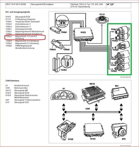

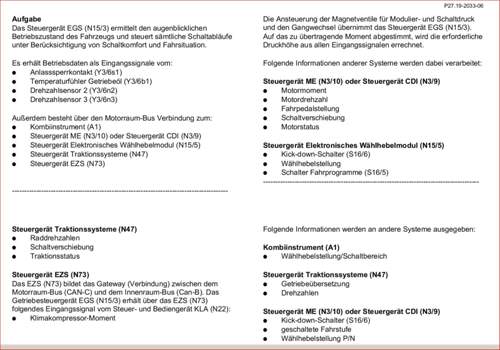

Die Magnetventile selbst (Grafik...) befinden sich innerhalb
des Getriebes und werden vom EGS (an)gesteuert... 🙄
