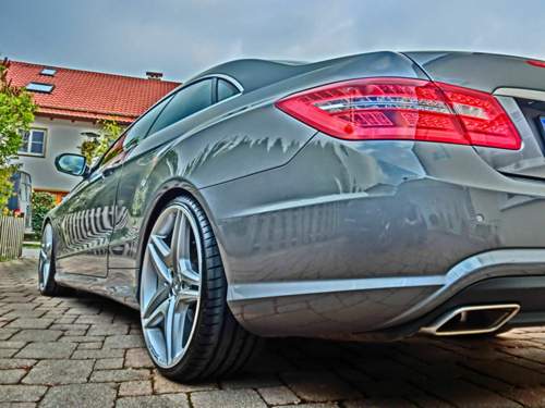

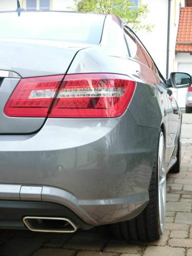

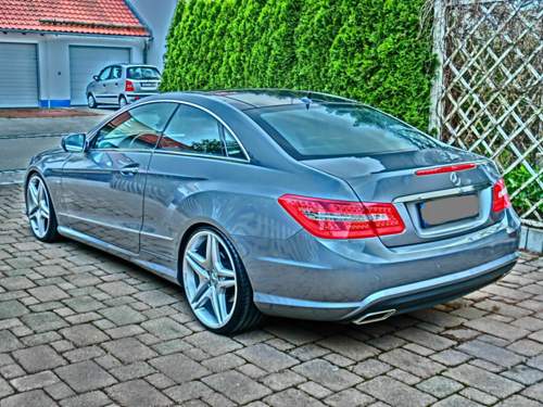

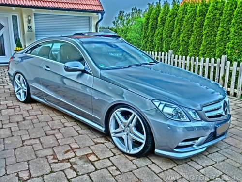

er will einfach nicht tiefer, hilft nix... einige meinen dass es am Fahrdynamik paket liegt , aber kann mir irgendwie nicht vorstellen dass es wegen dem ist .. wenn ich mir dein Foto ansehe... ist deiner locker um 1.5cm tiefer..
paar Tuner haben gemeint dass ich die Federn "pressen" kann .. ich halt aber nix davon.. naja ich würd schon gern hinten noch bissl tiefer fahren... aber bevor ich die Federn pressen lasse , lass ich mir ein Gewindefahrwerk verbauen
Das ist aber irgendwie sehr seltsam bei dir. Irgendwas stimmt nicht würde ich sagen.
Ich habe das Fahrdynamikpaket mit H+R Federn (laut Gutachten ca. 25-30mm). Und habe auf der Hinterachse die 9mm Gummis drin.
Habe auf der Hinterachse die 9mm Gummis genommen damit ich gerade bin, mit persönlich gefällt diese starke Keilform nicht. Aber das ist ja Geschmackssache. :-)
Jedenfalls würde ich das bei dir mal überprüfen lassen was da verkehrt ist.
Hier noch ein paar Bilder damit man einen Vergleich hat zu meinen genannten Daten. 😁 Sorry das ich nur diese bearbeiteten Bilder momentan habe. Zum Zeitpunkt der Aufnahme waren die Federn relativ frisch verbaut, sprich Sie haben sich noch nicht gesenkt.
