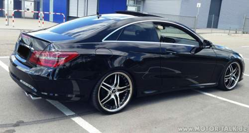

Jemand schonmal zufällig 225/35 20 255/35 20 mit 8,5 und 9,5 auf einem Coupé montiert? Danke im Voraus
Also ich fahre die gleiche felgen Kombi.
8,5x20 et38
9,5x20 ET38
225/35 & 255/30 (Abrollumfang passt nicht ganz, aber ist mir erstmal egal, werde bald umsteigen auf 245/30.)
H&R Federn 30/30.
Wenn ich etwas schneller in starken Bodenwellen reinfahre schleift er hinten ganz leicht.
225/35 & 245/30 wäre in Ordnung. Weicht aber leicht vom Abrollumfang ab.
Abrollumfang technisch wäre 235/30 & 265/25 am geeignetsten, zwecks Einzelabnahme.
Ob es jedoch hinten schleift kann ich dir nicht sagen, ET38 bei 20 Zoll sind sehr sehr eng hinten. ET40 wäre perfekt.

Wenn man es genau berechnet sind es 2,7mm weiter raus. Du hast den Sturz an VA & HA eingestellt? Jetzt bin ich aber interessiert, erklär mal! Im übrigen, um Freiraum im Radkasten zu schaffen, wird der Sturz garantiert nicht richtig, also nach Herstellervorgaben sein.
Das Problem an der HA bei zu geringer ET ist nicht der Radkasten, sondern der Übergang zwischen Seitenwand und Stossfänger innen. Dort schleift es dann. Vieleicht kannst du ja mal Nahaufnahmen von den aktuellen Rädern liefern. Auf den bislang gezeigten Bildern sehen die nunmal nicht aus, als ob die weiter herausstehen als bei uns, trotz geringerer ET.

Das entscheidende an den Felgen ist die Traglast. Wenn diese passt und die Felgen ein Gutachten haben (auch ohne dass das Fahrzeugmodell aufgeführt ist), bekommst du es per Einzelabnahme eingetragen.
Muss halt alles zusammenpassen und im Rahmen der gesetzlichen Vorschriften sein. Felgen Reifen Tieferlegung!

K.A.W Federn
45mm VA
35mm HA
das sind die tiefsten Federn die ich gefunden habe..ich finde auch dass es noch zu hoch ist 🙁 mehr geht aber nicht..
