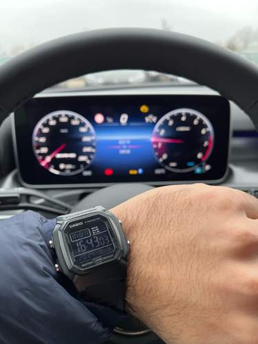

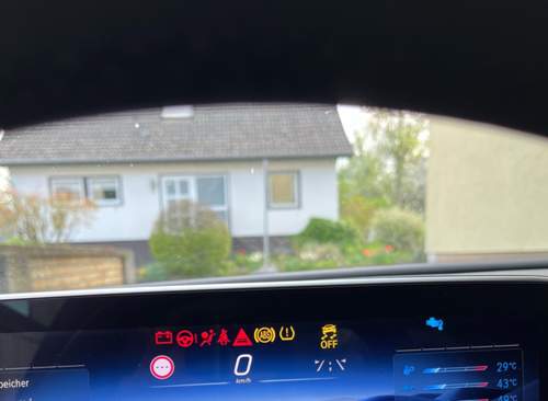

Hallo, ich hab schon mehrfach in diesem Forum mein Problem geschildert mit einem meiner w206s. Seit dem 7 Januar bis heute terrorisiert mich die motorkontrolleuchte, dabei war sie bis heute 10 mal an (mit beweis Bildern) jedes mal ging sie irgendwann nach 4-24 stunden aus.

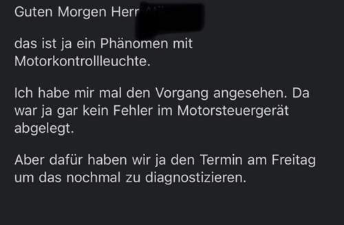

Bei mercedes gewesen am 17.02 (relativ spät) dort wurde angeblich der Fehler gelöst weil die multifunktionskamera aus unerklärlichen gründen ihre Fehler im Motor abgelegt hat, durch eine software Programmierung ,,gelöst,, jedoch ist die heute wieder angegangen. Direkt mit mercedes telefoniert und beschwert da die mir sowieso den Vorgang berechnet haben da die Garantie keine software Probleme übernimmt. Ich weis nicht mehr was ich machen soll, Freitag hab ich wieder einen Reparatur versuch. Jetzt meine frage hab ich ein Anrecht nach der 2 Reparatur auf Wandlung? Ich hab seit den Problemen keinen Spaß mehr mit dem auto da ich bei jedem start angst habe das die wieder kommt.
Hat jmd. generell sowas mal erlebt wo mercedes absolut kein plan hat was abgeht? Kann ja nicht sein das eine Kamera den Motor zum alarmieren bringt?

Ist da ein AMG Schriftzug bei dem Drehzahlmesser?
Nachträglich was rein codiert?
Ich habs schonmal gesagt und sag es nochmal - nimm die Folie vom Stern. Wenn der Fehler danach trotzdem auftritt weisst du, dass es daran nicht lag. Ich wollte die Zusammenhänge Spurwechselassistent zusammen mit anderen Reifengrößen auf der HA auch nicht glauben, bis ein Quertausch Gewissheit brachte.

Dann: lauten machen, Karre abstellen und Fehler suchen lassen. Und vor allem keine Kosten akzeptieren.
@qphalanx schrieb am 5. März 2024 um 14:32:41 Uhr:
Einfacher gesagt als getan. Freitag gehts wieder hin dann muss ich mir einen Mietwagen holen da ich aufs Fahrzeug angewiesen bin.
